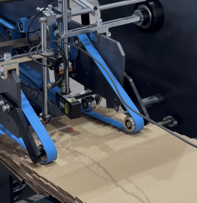

纸盒包装成型生产线具备输送速度快、纸板规格切换频繁的生产特征,计数准确性直接决定生产效率与成品交付质量。
当前行业内传统计数方案存在哪些多重应用局限?
 ● 接触式滚轮计数依赖机械接触触发信号,高速输送工况下易出现打滑漏检,且滚轮长期与物料接触存在机械磨损,需定期更换维护,全生命周期运维成本较高;
 ● 普通光电类检测方案易受纸板颜色、表面纹理、覆膜反光及输送抖动等因素干扰,纸板输送间隙较小时极易误判,引发多计、漏计问题,迫使产线增加人工二次复核环节,推高运营成本;
 ●  传统检测元件更换物料规格后需反复校准参数,设备调试周期长,不利于整机厂商快速交付与终端产线柔性换型。
堡盟解决方案赋能核心优势

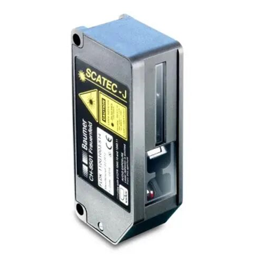

本次项目针对客户纸盒包装成型设备的在线计数需求,选用堡盟FLDK 110G拷贝计数器作为核心检测元件,实现连续输送纸板的精准识别与计数功能。
产品基于堡盟专属边缘识别检测原理开发,针对薄型纸盒物料计数场景做了专项优化,核心优势集中于两大维度:
1、边缘定位精准,检测稳定性强。
 ● 产品通过识别纸板物理边缘触发计数信号,不受纸板颜色深浅、表面覆膜、材质纹理等特性影响;
 ● 即便在高速输送、纸板轻微抖动的工况下,仍可稳定区分单张物料,从原理层面规避漏计、重计问题,保障批次计数结果的一致性与准确性。
2、安装调试便捷,工况适配性优异。
 ● 产品采用紧凑型机身设计,可适配纸盒成型设备的狭小安装空间;
 ● 针对绝大多数常规生产工况,产品出厂即完成基础参数校准,现场无需额外设置,上电即可投入使用,大幅缩短设备装机调试周期,降低整机厂商的部署成本与终端客户的运维门槛。
应用成效
FLDK 110G拷贝计数器在客户设备正式投用后,有效解决了传统计数方案的核心痛点。
● 生产管控层面
稳定的边缘检测机制保障了计数精度的长期一致性,消除了因计数误差导致的批次数量不符问题,省去了人工二次清点环节,降低人力投入的同时,提升了成品出厂的数量管控效率与交付准确率。
● 设备运维层面
免参数调试的特性格式简化了设备装机与产线换型流程,降低了对调试人员的技术要求;非接触式检测原理避免了机械磨损问题,有效延长了传感器使用寿命,降低了设备长期运行的维护成本与停机风险。
