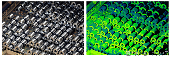

亮斑/暗斑钢卷检测
LRS散料云台专注于解决钢卷识别定位应用的痛点: “热轧的黝黑钢卷/冷轧的光亮钢卷” 的感知 与 “远距离+高分辨率的钢卷检测” 的需求,常常是一对 “此起彼伏” 的关系。前者的检测,需获得适当能量密度激光的激发,从而缩短 “引起光衰” 的可检测距离;后者的实现,需要获取足够的漫反射激光能量,从而要求物料具备较高的漫反射比。然而,在实际应用中两者同样重要,却此起彼伏,常得此失彼。
LRS散料云台采用了高性能模组,将“小光斑且能量稳健”的脉冲激光(人眼安全)与“高敏感度”的光电探测器进行有机结合,实现远距离下的黑色物料检测。LRS散料云台为钢卷识别定位应用中的 “热轧的黝黑钢卷/冷轧的光亮钢卷” 与 “远距离+高分辨率的钢卷检测”,提供准确且可靠的数据源,解决料场盘库行业痛点。如以下“30+米的冷轧光亮钢卷”与“50+米的热轧黝黑钢卷”效果所示:
30+米的冷轧光亮钢卷及其点云
50+米的热轧黝黑钢卷及其点云

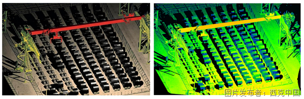

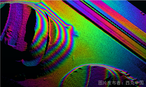

高分辨率
LRS散料云台在球坐标模型下,方位角与俯仰角均具备高分辨率的特性。分辨率的调节,可通过设置云台扫描速度、雷达角度分辨率与雷达扫描频率来实现。钢卷库区的高分辨率3D数据,为钢卷库区后续的特征分析提供精细化与全面的三维数据源。
LRS散料云台分辨率调节范围:
l 方位角的分辨率设置:由激光雷达角度分辨率决定
配置一:常规配置分辨率,可选择范围有0.02,0.04,0.06,0.08,0.1,0.12,0.24。
配置二:远距配置分辨率,可选择范围有0.04,0.08,0.12,0.24。
俯仰角的分辨率设置:俯仰角的分辨率的计算公式为,分辨率(度)=云台转速度(度/秒)÷雷达扫描频率(Hz)。如,俯仰角分辨率0.004度(云台扫描速度0.1度/秒,雷达频率为25Hz);俯仰角分辨率0.08度(云台扫描速度1度/秒,雷达频率为12.5Hz);俯仰角分辨率0.2度(云台扫描速度5度/秒,雷达频率为25Hz)。
精细化的料场特征

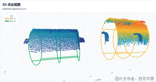

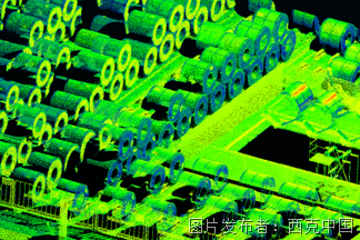

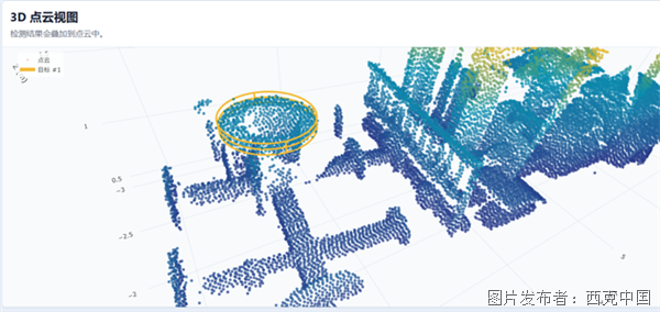

LRS散料云台面对着各种库区,均可提供准确有效的场地数据源,如冷轧光亮钢卷库区、黝黑钢管垛、油管管口定位。
冷轧光亮钢卷库区
黝黑钢管垛
油管管口定位

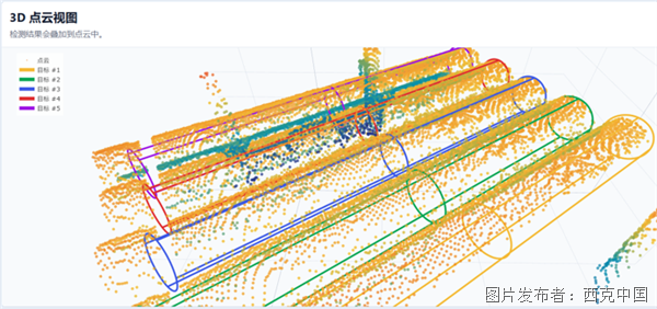

04.SICK钢卷识别定位解决方案
(基于LRS散料云台)

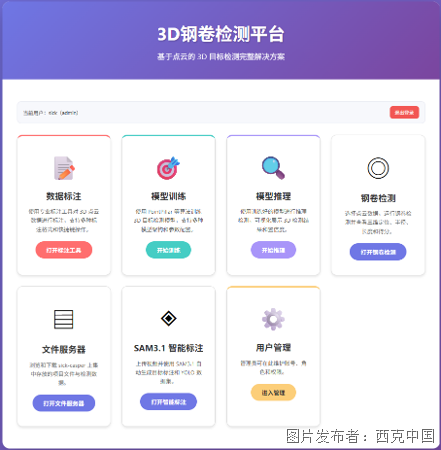

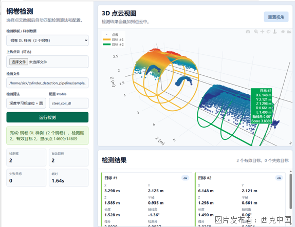

钢卷识别定位解决方案是一款对钢卷进行识别、定位及测量的解决方案。
钢卷识别定位解决方案是在SICK云台基础下开发的一款便捷且精准的钢卷识别、定位及测量解决方案。该解决方案,通过将云台进行定点部署,配合简单快速的标定方法,运用AI识别定位,实现钢卷的3D复现显示和向客户提供有效的钢卷检测信息,从而为客户作业提供稳定的、快速且可靠的钢卷信息。
钢卷识别定位解决方案的主要特点如下:
A. 支持客户自主的上传数据进行云端标的功能;
B. 支持客户自主的在线训练功能,并下载训练结果模型;
C. 支持客户自主的上传数据及其在线验证;
D. 可提供钢卷的直径、厚度、位置及姿态等信息。
SICK钢卷识别定位解决方案的云端训练主界面
SICK钢卷识别定位解决方案的云端训练测试界面
