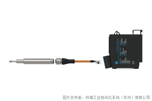

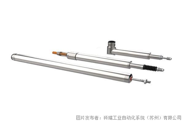

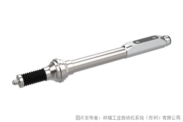

科瑞提供多种版本直线位移:
◆传感器和模块分体式,方便机械安装;
◆传感器和模块一体化,方便设置调试。
另可提供多种输出接口:
0-20mA;4-20mA;0-10V;0-5V;-5~5V;-10~10V
                              分体式                                                            一体式
