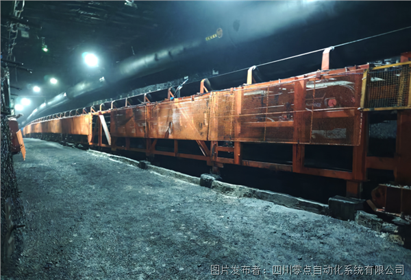

现场应用:某大型煤矿主运输巷道传送带控制系统
项目背景

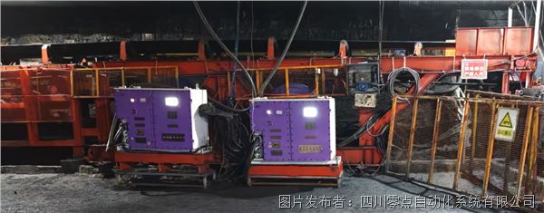

某大型煤矿井下主运输巷道需对原煤进行高效、连续的输送。一条200余米的重型皮带输送机承担原煤连续输送任务:现场采用两台185kW大功率直流永磁电机(1140V,配套250kW变频驱动)形成主从模式协同拖动。
原系统采用国际品牌控制器,出于降本与国产化替代的双重需求,客户亟需一套性能对标的国产方案。经多轮选型与技术验证,最终选定ODOT零点C4374工业控制器作为全系统控制核心。
系统架构

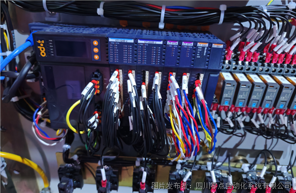

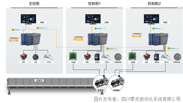

项目配置3台C4374 PLC+3面MA认证防爆柜,构建“一主控、双驱动”的智能输送控制系统:
主控柜:1台C4374任主控器,负责全局逻辑与集中监视;
主/从变频柜:各1台C4374任驱动控制器,通过C系列分布式I/O直连变频控制板,执行电机启停、转速与力矩调节;
主从同步:两柜变频控制板经硬接线电平信号联动,保证双电机同步运行、力矩均衡。

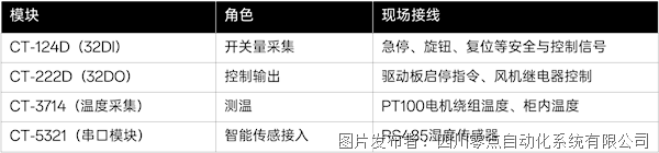

柜内配置与信号分工

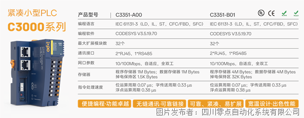

C3000系列PLC
紧凑型控制器,适用于点数较少、逻辑相对简单的控制场景,如局部通风、排水泵房、皮带机单机控制等。体积小巧、安装灵活,性价比高。

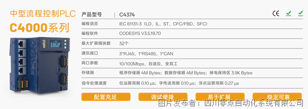

C4000系列PLC
中型流程控制PLC,主要型号C4374,配置充足,稳定可靠。它支持5个最大状态任务,分体式设计,CPU与I/O独立,最大支持32个I/O模块扩展,适用于传送带集控、主通风机控制、变电所监控等复杂场景。

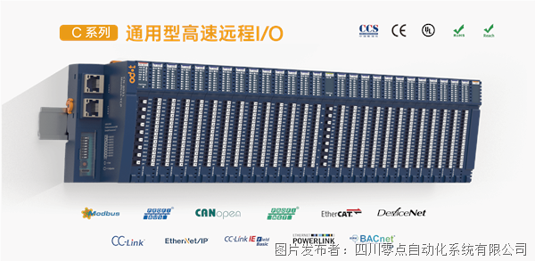

C系列通用型高速远程I/O
ODOT零点C系列分布式远程I/O,支持多种信号类型接入,拥有超过85款I/O模块,通过工业总线与主控PLC通信,实现信号采集与执行的就近部署。减少长距离布线,降低信号衰减与干扰风险,同时便于后期扩展与维护。
