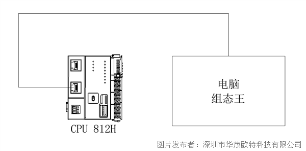

通讯架构采用主从问答模式,全程基于以太网TCP/IP协议传输数据,无需额外加装通讯模块,依托设备自带网口即可完成通讯连接。
  • 主站(客户端):组态王软件,主动发起通讯请求,下发数据读写指令,采集PLC寄存器数据、下发控制参数
  •  从站(服务端):CPU812H PLC,被动响应主站指令,接收上位机写入数据、上传内部寄存器数据
  •  通讯协议:标准Modbus TCP工业协议,支持寄存器批量读写、实时数据交互,兼容性强、抗干扰能力强

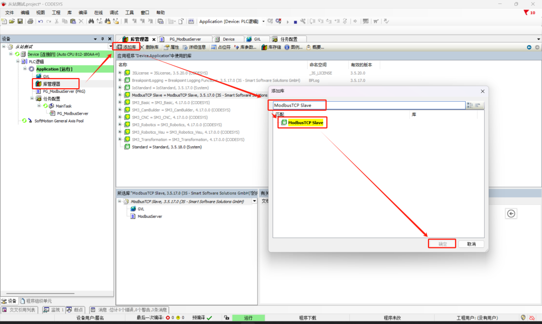

① 打开Codesys软件,然后新建工程,其次在“库管理器”中添加ModbusTCP Slave库,具体操作如下:

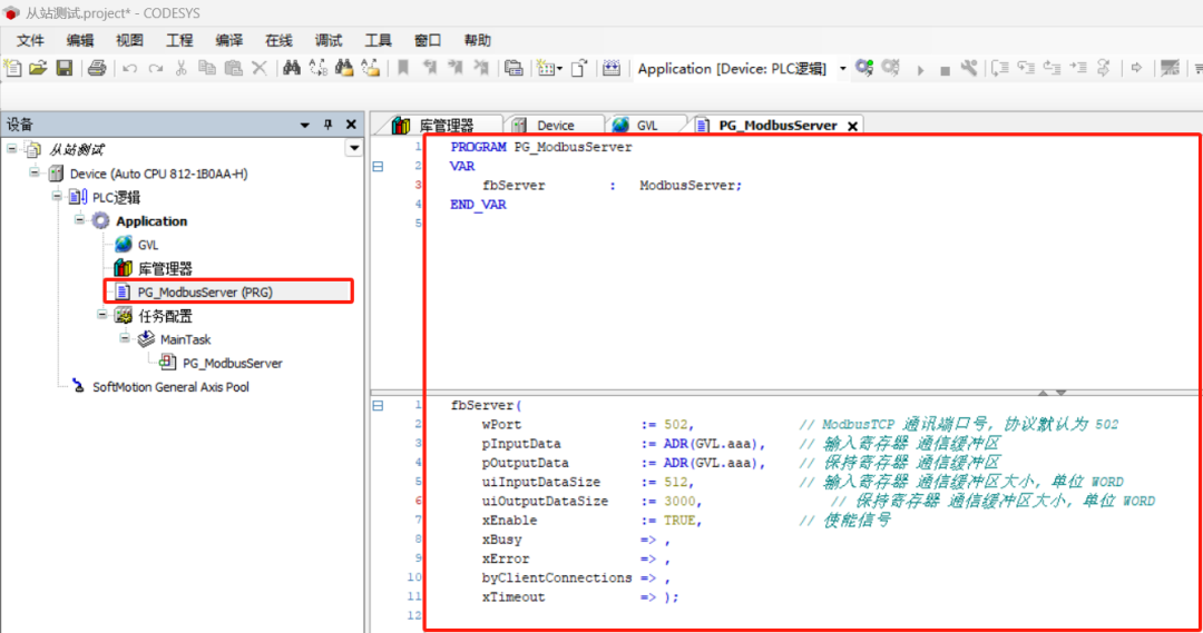

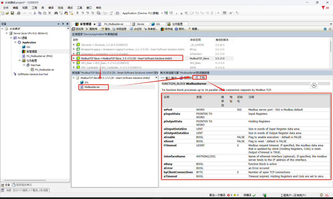

② 添加完库文件后,可以点击查看ModbusServer功能块的针脚定义;

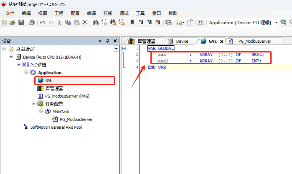

③ 新建全局变量,所需的变量;
④ 程序部分:
写好程序后,将程序下载至PLC,即完成812H PLC的组态和编程部分。

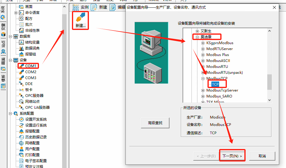

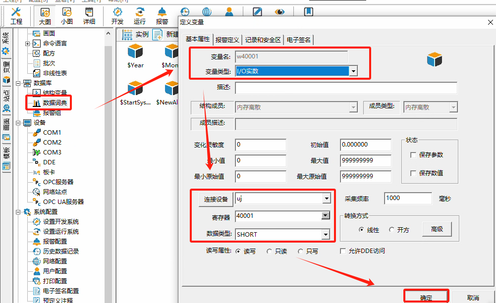

2. 组态王主站配置

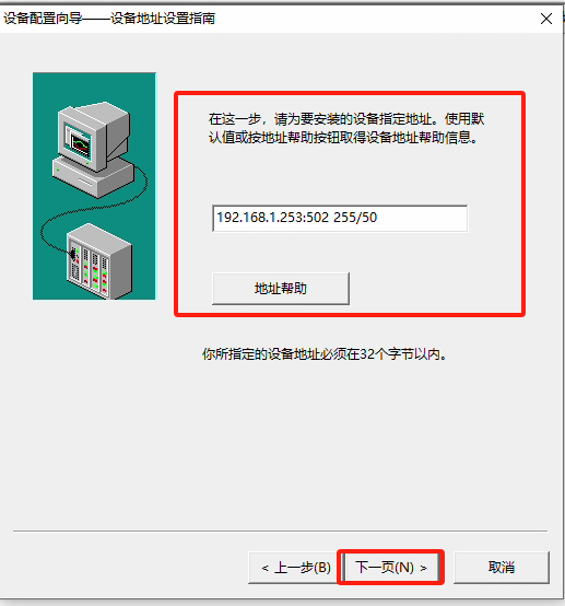

① 新建工程,点击左侧任务栏的“设备”再点“COM1”点击新建,选择莫迪康,最后选择Modbus TCP,点击下一步;
② 在设备地址设置指南页面时,此处需要写CPU 812H X1口的IP,192.168.1.253(IP):502(端口) 255(站号)/50(网络超时);
③ 添加完后,在数据词典处建一个变量;

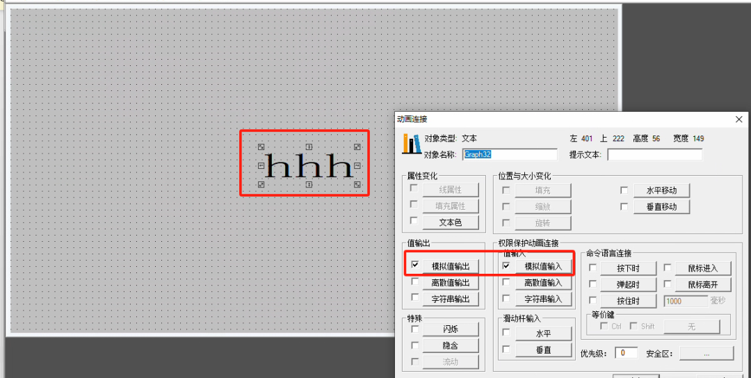

④ 添加完变量后,在画面处新增一个画面,添加一个文本,双击进入勾选模拟量输出和输入,并连接好刚刚设置的变量;

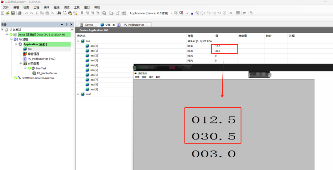

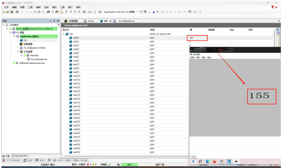

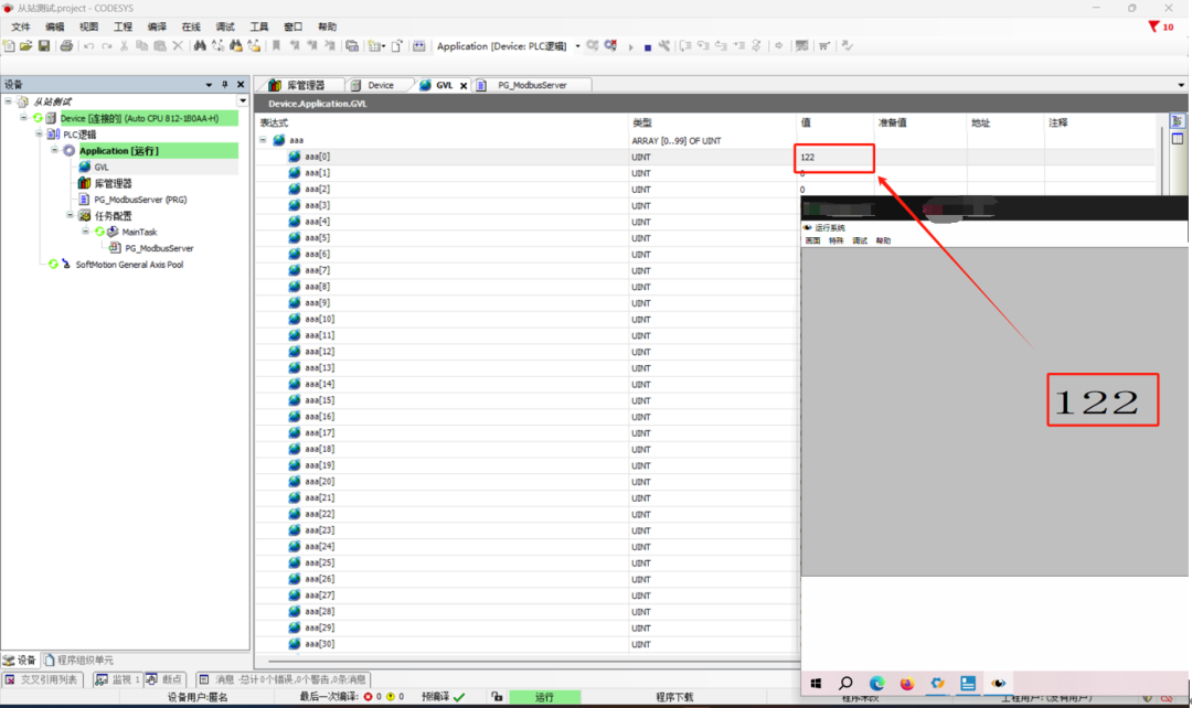

① 设置完812H PLC和组态王的信息后,点击组态王画面左上角的文件,再点击切换到View,打开画面后,给文本框值,数值能够正常写入至CPU 812H,如下图所示:
② 同时CPU 812H也能正常写值给组态王;

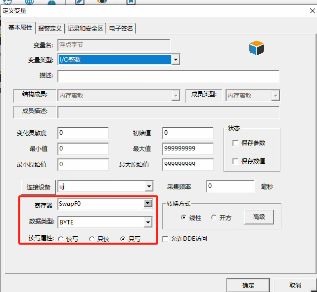

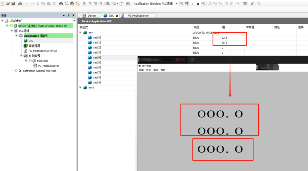

③ 若添加了浮点数变量,需要添加SwapF变量来切换浮点数的高低字;
④ 添加完变量后,在画面里面添加此变量的组件,并测试是否正常,当在Codesys里面写值给组态王,在没有切换高低字时,组态王读到的数值为0;
⑤ 当给SwapF变量赋值3时,高低字节反了之后,就能够正常对应上Codesys写过来的值;
