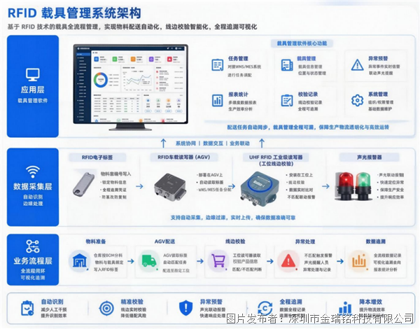

软硬件协同的闭环管理体系
l RFID电子标签:载具编号和物料套编号写入标签,BOM、批次、型号在后台绑定查询,锁定产品信息和分料结果并作为全程追溯凭证
l 金瑞铭RFID车载读写器:部署在AGV上,自动读取托盘载具标签信息。
l UHF RFID 工业级读写器:安装在工位上,用于线边校验,不匹配联动进行声光报警

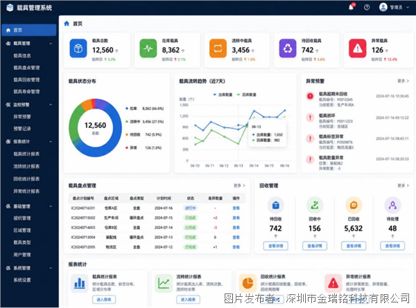

l 载具管理软件:负责载具管理、异常预警与报表统计,实现载具管理全程可溯,同时支持对接MES、WMS、AGV调度系统(RCS),保障生产物流的透明化管理和高效运转。
系统对接MES/WMS获取业务任务,并与AGV调度系统(RCS)交互,由AGV调度系统(RCS)分配车辆并执行配送。通过载具盘点管理、异常预警与报表统计等一体化功能,实现配送任务自动同步、载具管理全程可溯,各模块协同运行,打通生产物流从计划到执行的信息链路,消除信息断层,提升载具周转效率,快速响应异常,支撑数据化决策与透明化管理,保障生产物流高效稳定运转。
