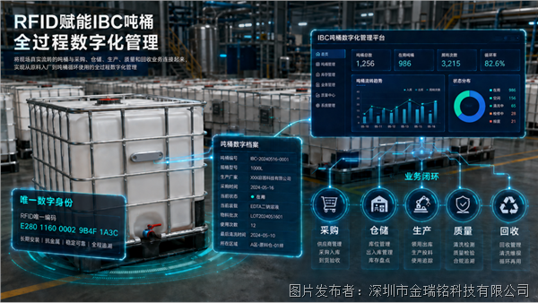

因此,可以通过RFID技术为每个IBC吨桶建立唯一数字身份,将现场真实流转的吨桶与采购、仓储、生产、质量和回收业务连接起来,实现从原料入厂到吨桶循环使用的全过程数字化管理。IBC吨桶进入企业管理体系后,可在桶体金属框架或适合长期安装的位置固定耐金属UHF RFID电子标签,并在软件平台中建立对应的吨桶档案。RFID标签中的唯一编码可以与吨桶编号、规格型号、生产厂家、采购时间、当前状态、当前物料、物料批次、使用次数、最近清洗时间以及所在区域等信息关联。
这样,RFID标签负责标识现场具体的IBC吨桶,软件平台则持续维护吨桶对应的业务属性和生命周期数据。后续无论吨桶进入仓库、生产车间还是清洗区域,系统都可以围绕同一个RFID身份持续更新状态,避免不同业务环节之间的数据断开。

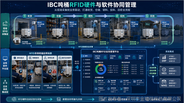

在整个业务过程中,RFID硬件和软件并不是相互独立的两个部分,而是在每一个实际业务动作中协同运行。金属RFID标签负责给IBC吨桶建立唯一身份,固定式RFID读写器和天线负责在收货、仓储、领料、投料和回收节点自动采集现场数据,RFID手持终端则可以用于移动盘点、吨桶查找、异常处理和临时业务操作。后台软件平台负责将RFID读取到的吨桶身份,与采购订单、物料档案、批次库存、生产工单、产品批次、清洗任务和吨桶状态进行关联。同时通过API、数据库接口或其他标准方式与ERPMESWMS等系统进行数据交互,使RFID采集数据能够进入企业现有业务流程,而不是形成新的信息孤岛。
