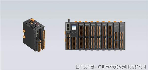

01、场景一:多温区集中控制|注塑、挤出、热流道、锂电化成设备
工况痛点:设备温区数量多,常常十几到四十几路温控;需要加热+冷却双PID控制;不希望占用大量PLC资源;后期可以灵活扩展温区;现场电磁干扰较强。
推荐方案:大容量总线温控器(59EX系列)
单节点本体最大支持16路输入,搭配温控扩展模块,单节点最高实现40路PID温度控制,最大128路温度采集。采用WellAUBUS背板模块化扩展,不需要更换耦合器本体,按需叠加扩展模块,后期设备迭代增配温区简单方便。
适配优势:
1、本地内嵌智能模糊PID算法,无需PLC编写PID程序,大幅缩短调机时间,不受主机PID容量限制,释放PLC算力资源。
2、24位高精度AD采样,0.05级输入精度,高阻抗热电偶采集方案,抗4KV群脉冲干扰,适配工业变频器、电机密集的强干扰现场。
3、型号区分带屏(59EXL)和无屏版本,带液晶显示屏机型支持本地面板操作,设备现场调试无需上位机;无屏版本适合机柜内部密集安装。
4、输出区分NPN漏型、PNP源型晶体管输出,支持加热、冷却、报警多路输出,完美适配挤出机料筒、热流道冷热双向控温需求。
5、协议覆盖EtherCAT/Profinet-RT/Modbus-TCP,适配橡塑机械、锂电设备大型装备多温区集中控制场景。

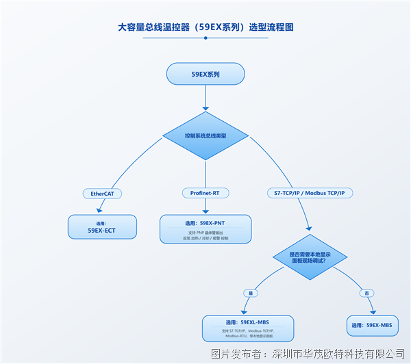

59EX系列温控器,可以按照以下逻辑进行选择:

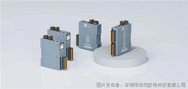

02、场景二:中小型单机设备|包装机械、小型烘箱、纺织机械、制药设备
工况痛点:设备温区4-8路,单机独立运行;设备空间紧凑,DIN导轨柜内安装;部分机型需要本地显示屏按键调试;需要支持加热冷却双PID;设备种类多,PLC协议各不相同。
推荐方案:独立式总线温控(SM593/SM597/SM591系列)
分为带液晶屏L版本和无屏S版本,4路/8路PID通道可选,本体集成输入、PID运算、DO输出,不需要额外扩展模块,单机即完成整套温控。
适配优势
1、本体自带温度采集与PID运算,可独立工作,温控运算不占用PLC、CPU资源。
2、带屏型号支持面板按键操作,设备出厂调试、现场故障排查,不用电脑连上位机;无屏版本集成点位更多节省柜体空间,适合批量标准化设备。
3、丰富协议矩阵:EtherCAT(SM593)、ProfinetRT(SM597)、ModbusTCP/RTU(SM591),匹配市面上绝大多数主流PLC。
4、部分型号支持AO模拟量输出(0-20mA、4-20mA、0-10V、1-5V),除开关量输出外,也可以驱动可控硅调功器,适配更多执行器。
5、27mm超薄导轨安装,体积小巧,适配中小型设备紧凑电柜;工作温度20~60℃,满足装备设备宽温运行。

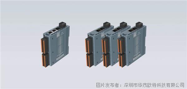

03、场景三:高速精密温控|焊接、热封、短时工艺控温
工况痛点:工艺对温度响应要求高,温度变化快,需要高速采集,对采样周期要求严苛;4通道快速响应,同时保留完整PID加热冷却控制。
推荐方案:快速采集型总线温控器(SM594系列)
4通道实现50ms高速采集,保留完整自整定PID,兼顾高速采样和闭环温控能力,分为带屏/无屏,EtherCAT、ProfinetRT协议可选。
适配优势
1、4通道50ms快速采集,PID周期10-1000ms可自由配置,针对热封、焊接等温度变化快的工艺,快速捕捉温度波动,抑制超调。
2、保留独立温控器全部能力:自整定PID、加热冷却双输出、拨码设置站号/传感器类型、RS485调试和通讯接口。
3、同样27mm导轨安装,不需要额外增加柜体空间。

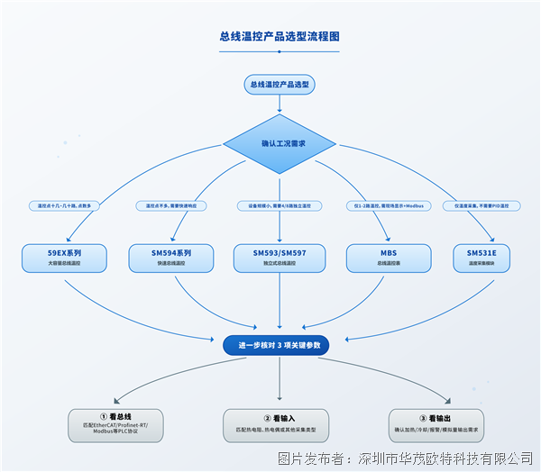

如果把整个产品体系进一步简化,可以按照以下逻辑进行判断:
