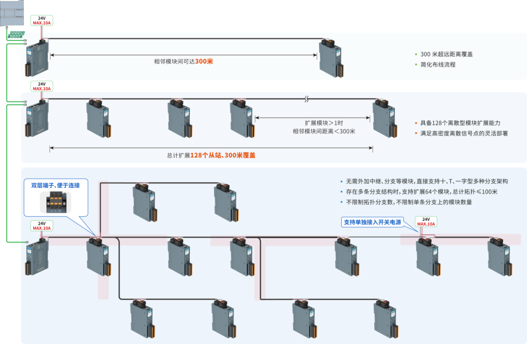

超强组网扩展能力,300米无中继覆盖,单站支撑128个模块
EIN总线组网性能全面领先:耦合器与扩展模块间无需中继,相邻模块最远间距300米,单条总线总覆盖距离大幅提升;单个总线节点可扩展128个IO模块,最大支持1032DI/1032DO,是AS-i网关最大容量的两倍以上。
