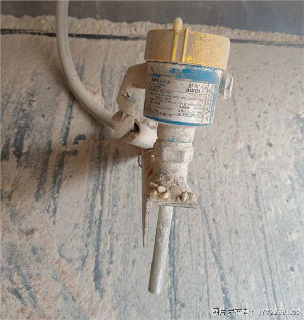

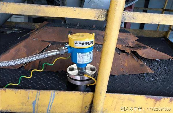

近期项目中已经出现煤粉使用振棒料位开关,以及负极材料回转窑因原有阻旋存在挂料而重新评估振棒方案的情况。
对于煤粉、粉煤灰、负极材料、生物质粉料以及部分低密度粉体,振棒具有较好的应用空间。
但如果现场存在高温,还需要另外解决探头、过程连接及内部元件的温度问题。
也就是说,振动原理解决的是物料检测,高温结构解决的是环境适应。

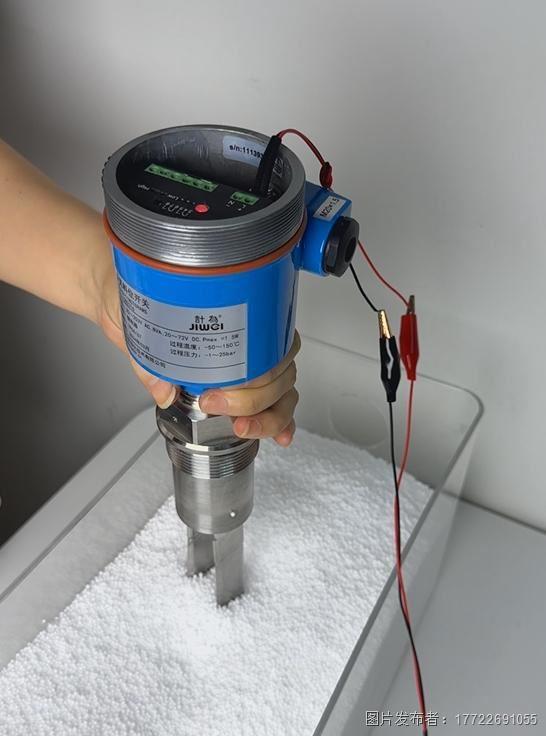

音叉料位开关:适合粉末和颗粒的点位检测
音叉与振棒都属于振动式料位检测,但探头结构不同。
音叉通过叉体振动状态的变化判断物料是否到达检测位置,可用于粉末、颗粒以及部分液体的点位检测。
近期项目中,音叉料位开关已经用于化工、新材料、制药及设备配套等场景,部分项目还提出高温型需求。
在粉体应用中,需要关注物料是否容易在叉体之间形成积料。
如果附着物长期影响叉体振动状态,可能增加误动作风险。因此,对于挂料较明显的粉体,应结合介质状态评估探头结构是否合适。
振棒和音叉之间,不宜只比较产品参数,更需要看物料会怎样附着在探头表面。
