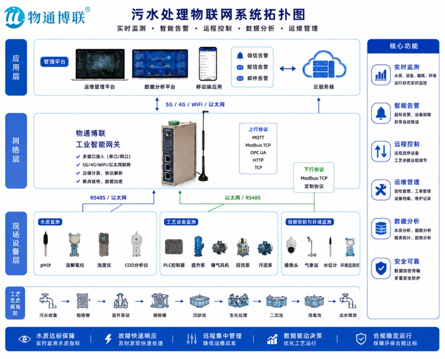

某污水处理厂实现智能化改造升级,建设一套信息化、可视化的管理系统,以支撑污水处理系统高效运行,并推动水厂降本增效、绿色运营等一系列目标的实现。管理系统采用分层式架构,由数据采集层、数据传输层、数据处理层、用户应用层四层组成,各层级间通过标准化协议实现数据交互与指令联动,保障系统全流程稳定高效运行。
1、数据采集层
现场设置四个PLC控制站,采用板式格栅+曝气沉砂池的一级处理工艺,二级处理采用改良AAO工艺,深度处理采用高效沉淀+滤布滤池工艺:,需要数据采集的设备如下:
PLC控制站1:生化池搅拌机、回流泵、二沉池刮泥机、污泥井、水泵、鼓风机
PLC控制站2:沉淀池搅拌机、刮泥机、污泥循环泵、排放泵及各类仪表
PLC控制站3:污泥脱水机、储泥池、板框压滤机、压缩机等设备
PLC控制站4:粗/细格栅回转格栅机、进出水阀门、进水仪表、吸渣机、砂水分离器等

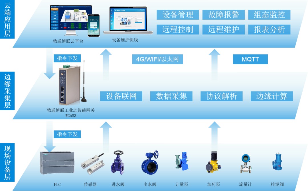

2、数据传输层
经过调研,现场PLC均为西门子PLC,各类仪表均支持Modbus RTU标准协议,从而在现场分别部署工业智能网关,能够接入PLC、仪器仪表、传感器、摄像头等设备,实时采集设备状态、工艺参数、故障信号等数据并实现4G上网,实时上报到云服务器中的污水处理厂物联网平台中,构建安全可靠的数据通信链路。此外,可实现PLC远程控制、远程编程调试和远程上下载程序等远程化操作,提高工作效率与管理水平。
3、数据处理层
云服务器端实现对多维度数据的解析与处理,并将重要参数写入数据库,实现对各个设备数据与组态控件的绑定与联动,同时对各个数据信息进行告警监测,超出安全阈值自动告警。此外,通过数据接口可对接到上级部门平台中,实现数据共享与互联互通。
4、用户应用层
管理人员通过手机端或电脑端即可查看水厂组态界面,实时了解进水水质、生化池参数、出水达标情况、全厂能耗及设备运行效率等重要参数;出现异常情况时也能通过微信、短信、邮件等方式查看告警信息,进而采取措施远程控制设备启停或阀门开关。
日常巡检工作中,也能够实时建立电子工单并记录操作信息,从而综合各项数据生成生产、能耗、药耗、达标率等分析报表,为设备科学运维与高效运行提供数据支持,不断提高污水处理效率,保障污水排放合规可靠。
