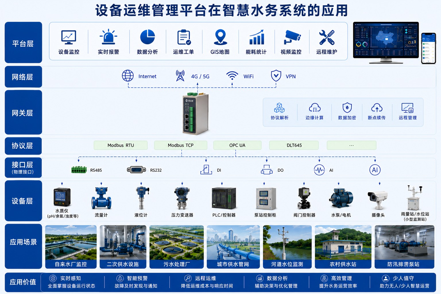

经过调研,数之能以工业网关+工业物联网平台为核心,构建“设备+网关+平台”的三层架构,实现污水厂运营管理的全面可视化与智慧化。
1. 设备层
污水处理主体设备:包括进水泵、提升泵、曝气风机、回流泵、剩余污泥泵、加药泵、脱水机、除臭设备等。其控制器主要为西门子、汇川等品牌PLC,负责设备逻辑控制与状态监测。
仪器仪表:包括用于监测工艺参数与能耗数据的各类传感器与计量仪表,如:
水质监测仪表(COD分析仪、氨氮分析仪、总磷总氮分析仪、pH计、溶解氧仪、污泥浓度计)
各类传感器(液位计、流量计、压力变送器、温度传感器)
智能电表(监测提升泵、风机、脱水机等耗电设备)
2. 网关层
部署数之能工业网关。该网关具备丰富的接口(如网口、串口),可通过网口连接PLC,并通过RS485总线连接现场智能仪表与电表,兼容Modbus、Profinet、OPC UA等多种主流协议,实时采集设备运行参数与能耗数据。网关支持5G/4G/以太网/WiFi等多种上网方式,本次利用厂区现有以太网络,采用MQTT协议将采集到的数据安全、加密地传输至工业物联网平台中。
3. 平台层
数之能工业物联网平台部署于本地服务器或集团数据中心,负责接收、解析并存储网关上传的数据。平台核心功能模块包括:
可视化组态监控:以工艺流程图、组态画面的形式,直观展示污水厂全流程运行状态,包括进水泵房液位、生化池与污泥浓度、二沉池出水水质、加药量、设备运行状态等关键信息。
智能告警中心:支持灵活配置告警规则(如出水水质超标、液位超限、设备故障、曝气量异常等),触发后通过微信、短信、邮件等多渠道分级通知责任人。
数据分析与报表:自动对数据进行分类、统计、对比分析,生成生产运行日报/周报/月报、能耗分析报告、药耗分析报告、设备运行报表等。
远程运维管理:支持运维工单的在线创建、编辑、管理、审核、回退、验收等操作,并支持对现场PLC进行远程编程、调试和程序上下载,提高运维效率。
