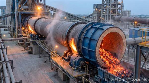

500℃高温料位测量难在哪里?
仪表探头长期处于高温环境,热量会沿着过程连接向内部传递;粉体附着在探头或机械部件上,又可能造成误报警和动作异常;如果现场还有粉尘、连续运行等条件,仪表的密封、散热和长期稳定性都会受到影响。
对于回转窑负极材料料位检测来说,难题并不是单独的“500℃”,而是高温与粉体挂料同时存在。
近期一个负极材料项目就遇到了类似情况:回转窑工况温度达到 450~500℃,介质为粉末状负极材料,原来采用阻旋料位开关,由于存在粘附、挂料,现场正在重新评估射频导纳和振棒料位开关方案。
这类工况也说明,高温料位开关选型不能只比较“耐多少度”,还要考虑物料特性、检测原理以及仪表如何控制热量传递。

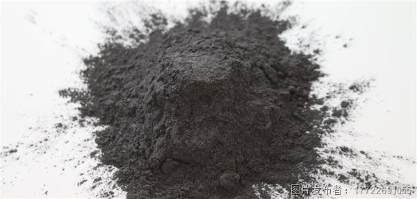

高温解决以后,还要面对负极材料挂料
如果介质是普通颗粒,高温问题解决后,选型会相对简单。
负极材料则不同。
粉末状物料可能附着在检测探头、叶片或过程连接附近。当积料逐渐增加,检测机构的工作状态也可能随之变化。
前述项目中,原有阻旋料位开关就存在粘附挂料现象。
因此,负极材料料位开关除了考虑耐温,还要考虑探头被物料覆盖、粘附以后,是否仍能保持稳定检测。
这也是高温粉体工况与普通高温液体工况的区别之一。
在这类项目中,耐温解决的是仪表能否适应环境,而抗挂料能力关系到仪表能否持续、稳定地判断料位。
两者缺少任何一项,都可能增加维护频率。

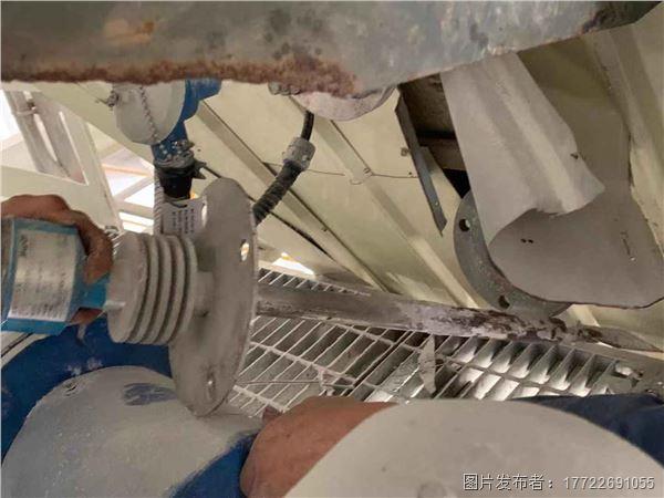

Tube-11超高温振棒料位开关
针对高温粉体、颗粒物料的高低位报警及堵料检测,可结合现场条件评估 Tube-11超高温振棒料位开关。
Tube-11采用振动检测原理,不依赖旋转叶片,通过物料接触探头后产生的振动状态变化进行料位判断。对于负极材料这类存在粉尘和挂料风险的介质,可以减少旋转机械结构受积料影响的问题。
针对高温环境,Tube-11可采用延长散热以及气冷、水冷等方式,降低高温向内部敏感元件的传递。
这里需要注意产品的温度边界。
Tube-11超高温型采用气冷或水冷结构时,过程温度范围上限为 400℃。因此,面对项目中的 450~500℃回转窑负极材料,不能直接按照标准产品进行选型。
应结合回转窑内部温度、仪表安装点实际温度、温度持续时间、探头插入位置以及现场冷却条件进行技术评估。
如果通过隔热、延长散热以及气冷或水冷,使仪表实际承受温度控制在产品允许范围内,可进一步评估Tube-11超高温振棒料位开关的应用方案;如果探头及过程连接需要长期直接承受450~500℃,则需要根据现场工况进行专项技术确认。
