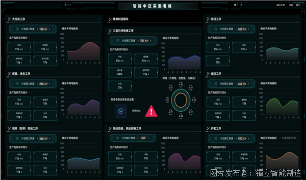

  • 实时监控,让过程"可视化"。 通过在挤出机关键节点部署传感器,持续采集温度、压力、线速度、外径等参数,并以控制图(如X̄-R图、X̄-S图)的形式实时展示,操作人员可以直观看到工艺参数是否处于统计受控状态。相比每小时一次的抽检记录,SPC将质量监控的颗粒度从"点"提升到了"线"。
  • 异常预警,从"事后补救"到"事前预防"。 SPC控制图设置了控制限(UCL/LCL),当连续数据点呈现特定异常模式——如连续7点单侧分布(链状)、连续6点递增递减(趋势)、超出控制限等——系统自动触发预警。这意味着在壁厚实际超差之前,操作人员已经收到了调整信号。

1.数据采集:从“人工记录”到“自动收集”
挤塑工序的数据采集,首先要明确"采什么"和"怎么采"。关键质量特性(CTQ)通常包括:绝缘层外径、壁厚、偏心度、表面温度等;关键过程参数(KPP)则包括各加热区温度、螺杆转速、牵引速度、挤出压力等。
在线测量方面,激光测径仪可以实现外径的非接触式连续测量,精度可达±0.01mm;超声波测厚仪可以在不停线的情况下实时监测壁厚;红外测温传感器用于监控模具出口处的表面温度。这些在线检测设备与PLC或数据采集网关对接,以秒级频率将数据上传至上层系统。
