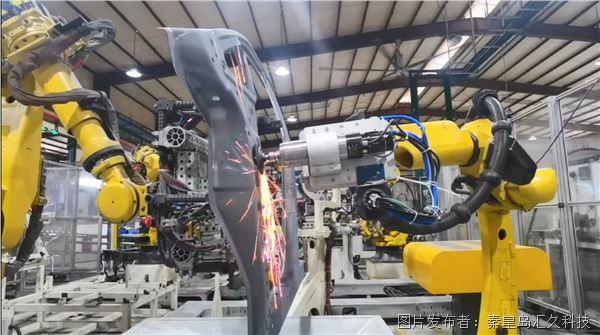

2.2 恒力执行器力位主动柔顺控制(执行-一体化式)
恒力执行器是专为机器人接触式作业研发的末端一体化力控执行部件,属于直接式主动柔顺技术。该方案无需依赖机器人本体传感器与整机轨迹修正,通过执行器内部集成的力控模组、位移补偿结构与闭环控制系统,实现力位一体化自主调控。作业过程中,恒力执行器可实时感知工件表面形貌、接触压力变化,以恒定输出力自适应补偿位置偏差,在允许位移范围内自主完成柔性贴合、压力稳压、误差缓冲,无需机器人反复修正运动轨迹。
 恒力执行器核心逻辑是“即时感知、自主补偿、恒力输出”,将力感知、力调节、位移柔顺功能集成于末端执行端,摆脱机器人整机控制限制,同时彻底解决了被动柔顺精度差、不可调、无自适应的短板,兼顾低成本、高精度与强适配性。
