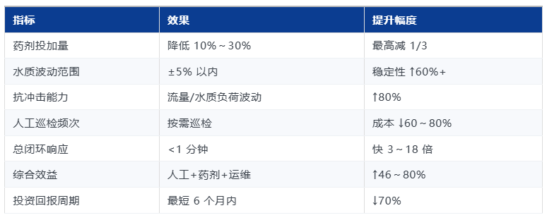

实测(市政污水场景):稳定性提升 60%+,抗冲击能力(流量/水质负荷波动)提升 80%。

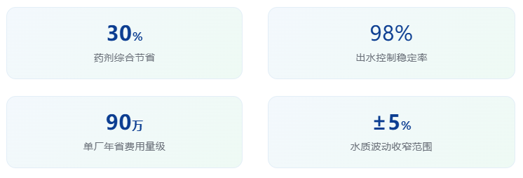

06 算笔账:降本、增效、减碳三重价值
