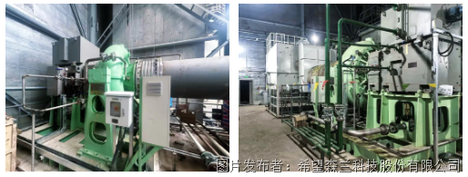

沙钢集团安阳永兴特钢6000Nm³/h高炉配套变压吸附(VPSA)制氧装置,作为豫北绿色特钢转型的关键配套工程,采用离心真空泵与鼓风机联动制氧工艺。设备需长期处于高频循环加减速运行状态,工况极为严苛。
现场核心设备配置为:2台6kV/800kW/275Hz永磁电机驱动的离心真空泵,以及1台6kV/1200kW/250Hz永磁电机驱动的鼓风机。

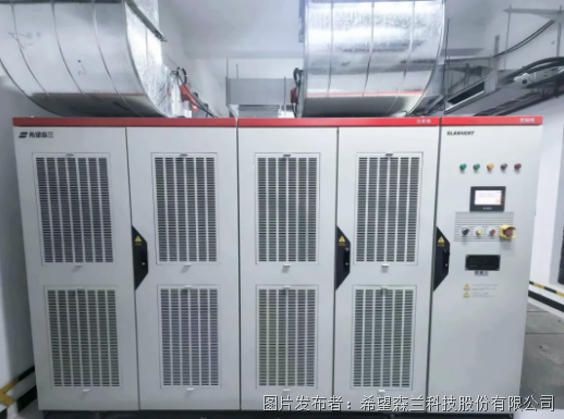

针对VPSA制氧工艺中大惯性高速永磁电机频繁快速减速所带来的再生过压痛点,希望森兰研发团队深入剖析工艺逻辑,突破传统四象限或能耗制动的固有思路,首次采用高压变频直驱方案。
○2025年6月·低压模拟联调:基于低压高频试验平台,模拟循环加减速工况下的响应速度与控制精度,验证核心算法;
○2026年4月·6kV平台试验:基于电机厂6kV永磁电机试验平台,精准定位空载及轻载工况下快速减速时的过压隐患,优化控制策略;
○2026年6月·现场全工况投运:匹配真实负载、管路系统及吸附罐完整工艺条件,完成最终调试并投入运行,设备连续稳定运行,全程无过压、过流故障。
