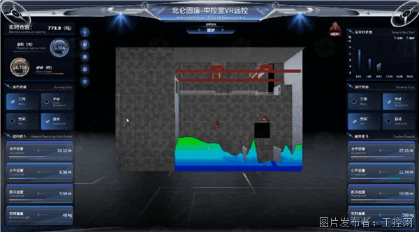

沉浸式三维场景
画面采用科幻风格中模设计,兼顾视觉真实性与系统轻量化运行。基于固废处理车间实际场景与设备参数,完整还原墙体、楼板,及两台行车吊的双梁大车、起重小车、抓斗,同时精准复刻控制室操作台、控制按钮组、定制化操作手柄等核心要素。
 ● 行车吊:支持抓斗精准升降与水平移动,可切换手动控制与真实数据驱动作业模式,兼顾功能演示与真实作业展示需求。

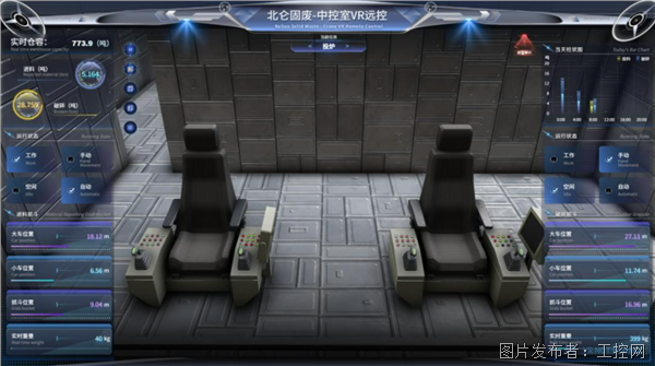

 ● 操作场景:沉浸式还原行车吊控制室与控制席,控制室按真实布局建模操作台、显示屏、控制按钮组及状态指示灯,控制席配备定制化操作手柄、急停按钮及座椅,操作手感与物理控制台高度匹配。

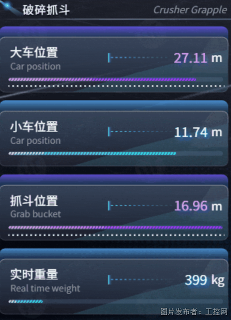

摒弃传统三维坐标驱动方式,基于图扑 HT 引擎,通过实时数据参数控制设备动画,如行车大小车平移距离、抓斗升降高度、夹爪开闭程度等,数据实时同步自 PLC,确保虚拟动画与物理设备动作完全一致,便于分析垃圾废料抓取、转运等作业流程问题。

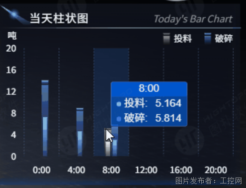

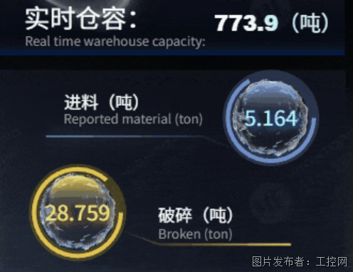

系统支持 2D 数据面板与 3D 场景深度嵌套叠加,面板涵盖当前行车位置、抓斗实时坐标、仓容动态数据、当日投炉物料重量、破碎处理量等核心指标,通过图扑 HT 丰富的图表组件直观呈现设备状态与作业统计信息。同时支持历史数据回溯查询,满足多场景数据追溯需求。

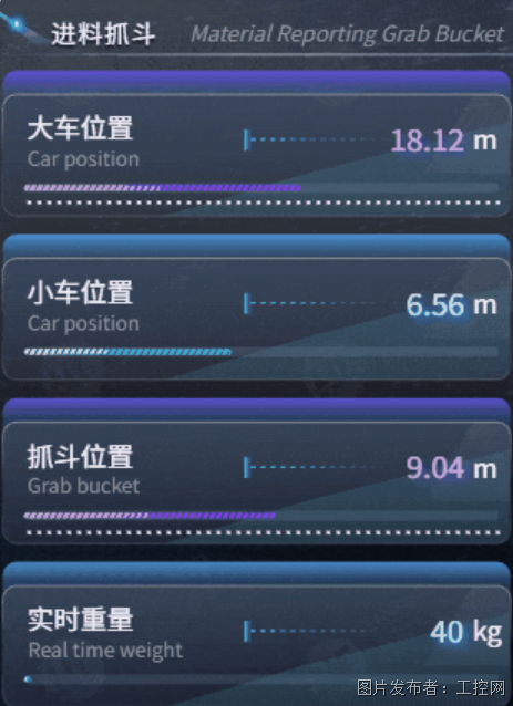

进料抓斗
破碎抓斗
系统接口层面支持 HTTP 或 WebSocket 协议对接客户业务系统,实现作业任务单、设备运维记录等数据的实时拉取与推送。数据面板基于实时数据流自动更新设备运行状态、当前任务进度等关键指标,异常数据实时触发预警提示。通过整合全量作业与设备数据,为管理决策提供精准支撑,助力管理人员快速定位问题、优化作业流程,提升运营效率与决策科学性。

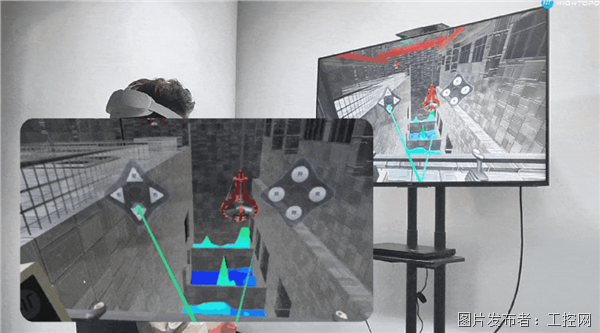

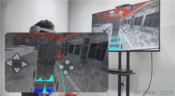

 VR 远程操控
沉浸式交互
用户通过 VR 头显与操作手柄组合,可实现与行车吊操作面板的联动控制:佩戴设备后,视野将同步呈现 1:1 还原物理场景的 VR 设备模型及配套虚拟操作手柄,手柄投射的交互射线可精准响应虚拟环境操作,射线指向目标物体时自动触发预设自定义事件,实现沉浸式精准操控。
虚实同步反馈
图扑 HT 平台接收事件后转化为精准控制指令,完成行车平移、抓斗升降 / 开闭等操作;同时操作反馈实时同步至三维场景,如抓斗闭合时物料形态同步变化,确保远程操作与现场作业一致性。
多视角监控
操作员还可自由切换俯瞰料仓、近距离查看抓斗等视角,通过缩放功能清晰观察料仓物料分布与设备细节,达成“虚拟在场”式全面监控。

VR 应急演练
此外,系统支持 VR 沉浸式应急演练,操作员可通过 VR 设备模拟泄漏封堵、设备紧急停机等应急场景,在虚拟环境中反复实操提升处置熟练度,无需影响现场正常作业。
跨设备适配
技术实现上,系统选用 WebXR API 与 VR 头盔对接。WebXR 作为 WebVR 的升级版,旨在统一 VR 和 AR 标准接口,图扑 HT 通过与该 API 对接简化接入流程并封装易用接口,用户仅需简单配置即可将三维场景完美呈现在 VR 头盔中,且支持跨设备使用,无需关注具体设备型号,目前已兼容 Pico Neo3、Pico 4、Oculus Quest 2/3、HTC VIVE 等主流 VR 头盔设备。

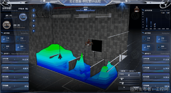

料位智能监测

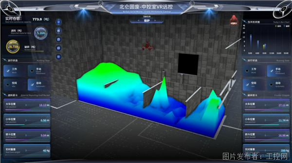

针对固废坑内垃圾分布状态的可视化需求,系统采用“数百个高度测点+模型生成”的方式实现精准展示,打破传统单一料位传感器的监测局限。
 ● 高密度测点采集:在固废坑区域按网格状均匀布设数百个高度测点,每个测点配备高精度超声波或雷达传感器,实时采集对应位置的垃圾堆积高度数据。
 ● 动态曲面生成:系统将各测点采集的高度数据实时传输至 HT 引擎,通过插值算法与曲面生成技术,构建固废坑内垃圾堆积的三维曲面模型。模型以三角面片为基本单元,根据高度数据自动调整面片起伏形态,真实还原垃圾“山丘状”“凹陷状”等复杂分布特征;同时支持按时间序列动态回放模型变化过程,直观呈现垃圾堆积的演变趋势,辅助管理人员分析作业轨迹合理性。
 ● 作业路径规划:通过颜色映射区分不同高度区间,快速识别高堆与低洼区域,为抓斗作业路径规划提供精准指引,避免碰撞或漏抓问题。
