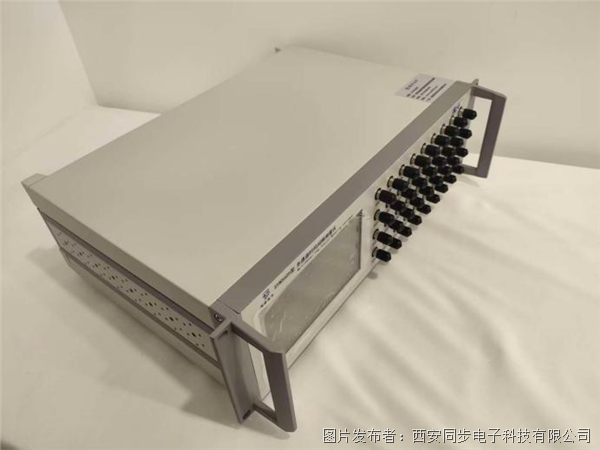

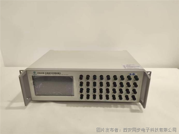

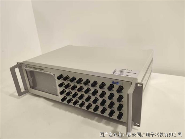

在硬件架构层面,设备采用大规模集成电路 FPGA 技术与全数字控制设计,集成 36 个独立测量通道,可同时对多路信号进行并行采集与测量,无需切换通道即可一次性完成多组时间间隔数据的获取,从根本上解决了多信号测试效率低的问题。核心时基单元采用高稳定度恒温晶振,出厂频率偏差可控,秒稳定度与日老化率均处于较高水平,为测量提供稳定可靠的时间基准,保障数据的长期一致性与可溯源性;对于更高精度需求的场景,还可选配更高等级时基模块,灵活适配不同等级的测试标准。
在测量机制层面,设备采用 “粗计数 + 细测量” 的高精度内插技术,实现宽量程与高分辨率的兼顾。标准配置下即可覆盖 0 至近 10 万秒的测量范围,同时分辨率可按需阶梯式选配,从纳秒级到皮秒级逐步提升,既能够捕捉瞬态脉冲的微小时间差,也支持长时间跨度的连续监测,单台设备即可覆盖绝大多数场景的测试需求,避免了多设备切换带来的系统误差。设备支持时间间隔、脉宽、周期等多种测量模式,可适配上升沿、下降沿等不同触发方式,触发电平可在正负 12 伏范围内灵活设置,兼容 TTL 等多种电平信号,能够直接对接不同类型的被测设备,减少信号调理环节的额外成本。
在数据交互与操作层面,设备配备 7 寸大液晶触摸屏,操作界面直观简洁,支持数字键盘直接设置参数,普通技术人员即可快速上手,降低了操作门槛。测量结果可实时显示,同时内置趋势图与直方图两种数据分析视图,用户可直接在设备上观测数据波动规律与分布特征,无需额外软件即可完成初步的数据分析。设备配备 RS232C 等标准通信接口,可将测量数据实时上传至计算机,支持批量数据存储与后续深度处理,满足实验数据归档、产线数据追溯等需求。
