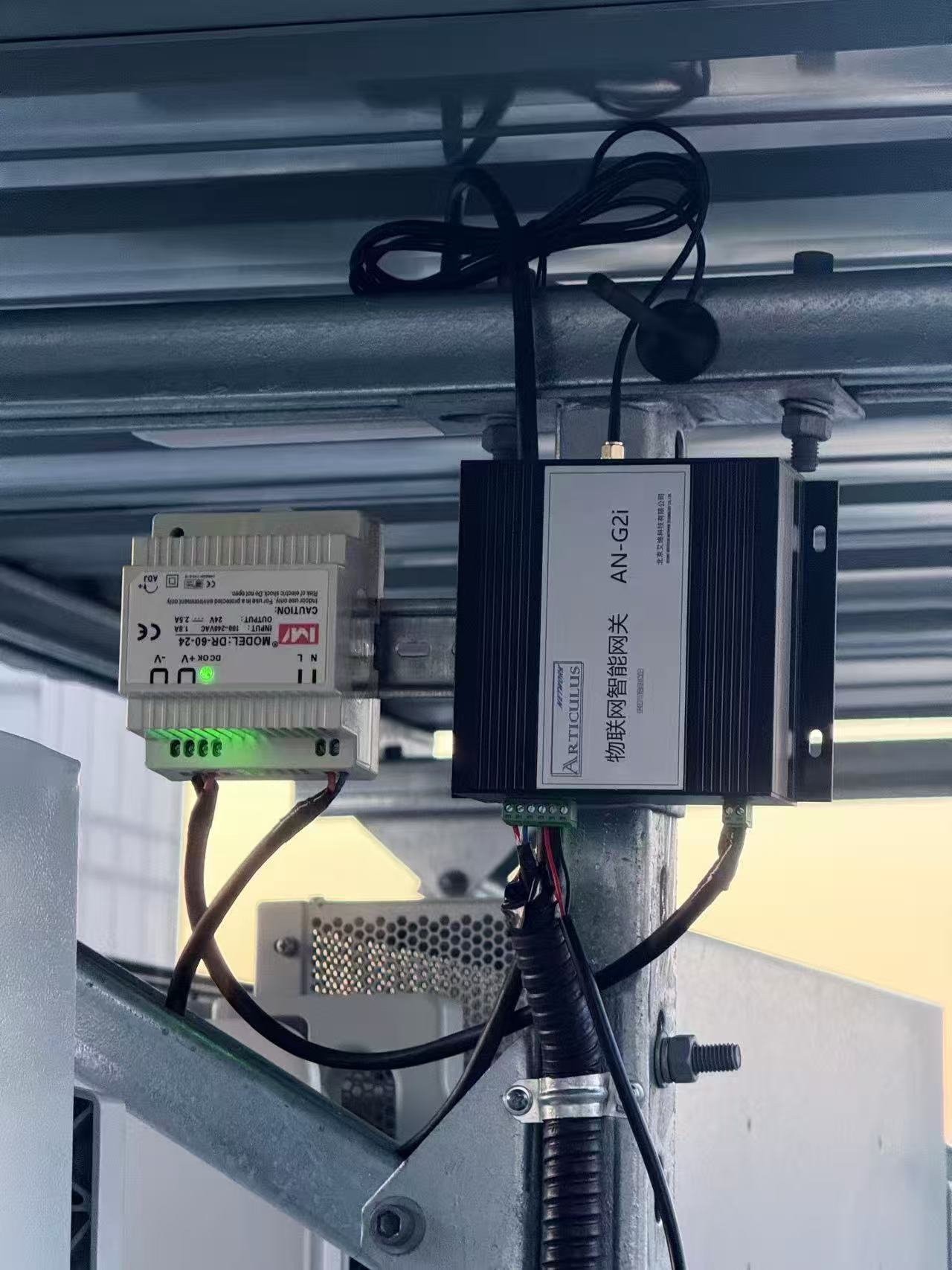

楼层、机房、辅助设备或独立小站点设备较少时,可评估AN-G2i,以2路隔离RS485、以太网和4G方向完成就近接入。这样可以减少过长总线,并让小节点形成独立的维护边界。项目仍需核对真实设备点表、供电、网络和采集周期。
