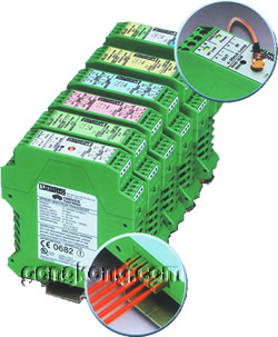

Trusted Wirless无线传输的技术特点是非常安全,数据传输的速率会比较低,而传输的距离没有什么限制,从几厘米到几公里都是可以实现的。另外,可以接入的设备数量可以非常多,可多达100余台。Trusted Wirless技术产品,在管理层面信号的反应时间较长,信号的传输速率不高。另外,Trusted Wirless技术产品有高防护的电子外壳,高密集度的PCB板,使其可以应用于较为恶劣的工业场合。

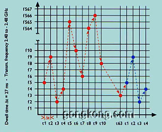

在信号传输的时候,将这样的带宽划分为63份,每一个被划分的带宽都会分得一个小的频段,每个信号都会在被划分的63份频段中选择5个频段来进行发送,在此种状态下干扰的可能性就比较小。信号在这五个频段不断的发送,如果遇到了某一个频段的干扰,会在下一个频段安全的发送,并被接收。这样,在一个工业现场内,碰巧同一时间段发送时受到干扰的几率是非常低的。此种技术是非常安全的,因为每次设备都是在这63个频段之间排列组合,因而每一个设备都有一个跳频的开关,称之为跳键开关,以此来设置信号是以什么频率和速率来传输,使得在一个大的系统之中,多个设备同时传输信号而彼此之间不受干扰。
