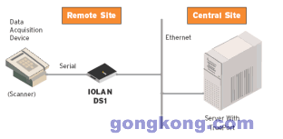

IOLAN DS1设备服务器是简单串行接口到以太网连接应用的最佳选择。作为一种外观简洁、低成本而高效的解决方案,IOLAN DS1可以提供灵活而先进的IP技术,对要求在网络中与串行设备高效通信的应用是非常理想的。
灵活而可靠的串行设备到以太网的连接
IOLAN DS1非常适用于将串行COM端口、UDP或者是TCP套接字应用连接到远端设备。Perle的TruePort重定向器向服务器应用提供固定的TTY或COM端口,使之可以与Perle设备服务器上的远端设备通信。也可以跨越IP网络在设备之间建立串行数据隧道。
IOLAN DS1很易于安装和管理,它具有可软件选择的EIA-232/422/485接口功能,安装简单且可以消除基于DIP倒换产品的机械损伤。Perle的设备管理软件可以提供更好的集中式控制和管理,使远端设备可以正常运行更长的时间。
IOLAN DS1还使用耐用的15Kv ESD保护电路,提供静电放电和电源电压振荡保护,给予用户充分的信心使用此解决方案。

4、应用
·通过IP网络将串行设备连接到服务器应用;
·访问和控制串行工业自动化设备,如PLS或SCADA/RTU;
·通过IP网络管理远端串行控制台端口;
·虚拟调制解调器能力,用于调制解调器应用;
