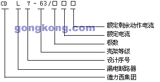

型号及其含义

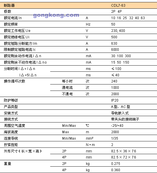

主要技术参数

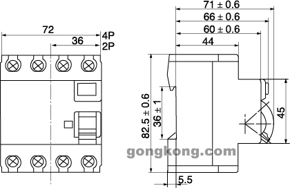

外形与安装尺寸
CDL7为导轨安装,接线端子可以允许35mm2以下导线进行连接。
