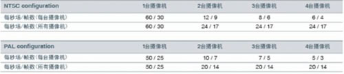

Picolo Pro 2运用了专用的信号切换技术对多路输入信号进行轮流采集,对于不同步的多路PAL摄像机输入,其切换延时始终低于40毫秒,对NTSC则低于33毫秒。下表为多路采集时的帧数:
