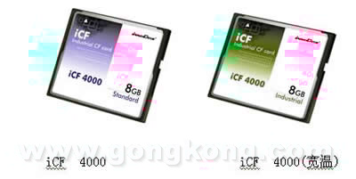

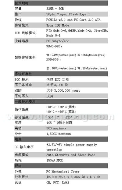

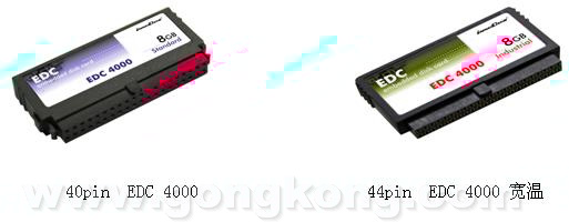

罗升Innodisk 4000系列Flash存储系列产品中支持的接口为EDC4000 Series以及CF4000 Series。读取速度40MB/sec.;写入速度20MB/sec.,是目前市场上传输速度最快、稳定性高之工业用闪存模块系列。4000系列特别使用静态平均读写算法 (Static Wear Leveling),较一般使用动态平均读写(Dynamic Wear Leveling)的闪存模块增加至少4倍以上的使用寿命。一般的闪存模块,经常因不正常断电造成数据遗失,甚至芯片坏轨, 4000系列强调不正常断电管理(Power Cycling),经过测试最高可达到3000次不正常断电,可确保数据完整并提高可靠度,提供最佳的不正常断电管理。
