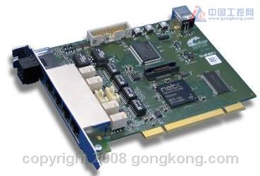

目前全球工业自动化行业迅猛发展,实时以太网技术快速兴起,工业通讯更快更好的解决方案层出不穷,自动化开发人员需要面对一系列新的问题:如何分析运行数据?如何进行故障排除?如何实现产品维护? 针对上述工业通讯新问题,德国赫优讯(HILSCHER)自动化系统有限公司推出最新实时以太网分析仪:netANALYZER。该产品可以直接连接到PC机的PCI插槽上,结合目前世界上最受欢迎的免费协议分析软件Wireshark,即可直接对实时以太网网络延迟和时间抖动进行分析。 板卡集成内部TAP,通过普通网线连接实时以太网设备,支持2个以太网双向连接,全双工模式,每个以太网报文时间戳的分辨率是10ns,网络延迟和时间抖动都能被精确的测量出来,同时测量数据可实时保存至PC机的存储器中,不仅存储信息量大,而且方便软件分析记录数据。另外,数据可转换为WinPCAP文件格式,供Wireshark软件进行数据分析。netANALYZER网络分析仪可应用于EtherCAT,EtherNet/IP,Powerlink,PROFINET和SERCOS III等各种实时以太网设备的分析诊断。 现在,德国赫优讯可以提供基于所有主流实时以太网的主从站PC板卡cifX系列;嵌入式通讯模块comX系列;可实现各种实时以太网协议的网络控制芯片netX系列以及支持所有主流实时以太网的分析仪netANALYZER等。 德国HILSCHER公司实时以太网分析仪netANALYZER
