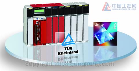

为了保持并进一步增加竞争优势,您需要不断提高生产力,优化生产工具,并改良相关的自动化系统。与此同时,还需要考虑诸如设备和人员安全以及环境保护等关键因素。从法规的角度来说,需要公司采用合适的方法,承担相应的社会责任。
施耐德电气公司竭诚为您提供帮助 > 提供技术 施耐德电气公司开发的 Modicon Quantum 安全系统产品: ■ 符合 IEC61508 和 IEC 61511 标准,并经 T�V Rheinland 认证。 ■ 使用简便,可以直接集成到您的自动化系统中。 ■ 可以作为冗余系统使用,以确保您的设施具有最大限度的可用性。 > 在项目的关键阶段 利用我们的专业力量为您服务 施耐德电气公司在控制和监控关键过程方面拥有 30 多年的经验,公司拥有最有经验的安全专家,能够为您提供满意的服务。这些专家与您的工作组一起进行风险评估,确定与风险相关的可预见合理因素,并指定所需的 SIL 级别。他们还可以负责架构设计,并规定相关的安全功能。最后,他们还能帮助您获得系统和应用认证。 让您的设施物尽其用 我们深知:您目前所选择的设施不仅要着眼于未来的长期效用,而且要根植于以往的系统… 为了让您的设施符合相关规范,通常可以对它们进行现代化改造。 我们的专家和合作伙伴借助专业移植工具和特殊的培训程序来帮助您重复利用已有设备。这样,我们就可以按照您的计划缩短开发时间,避免与安装设备相关的风险,保持您的已有的设备和使用规范,并全面控制升级过程。

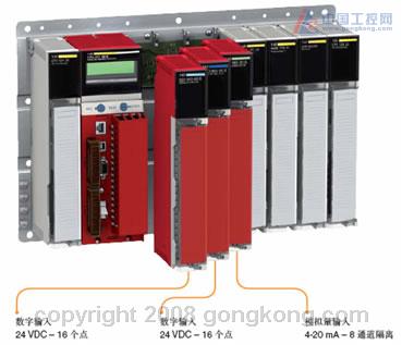

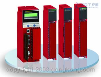

可靠的品质,信心的保证 与 T�V 专家密切协作 在开发各种产品的过程中,我们在认证方面都遵循如下准则:将 T�V Rheinland认证作为产品开发的一个核心要素。因此,T�V 专家在项目的所有阶段都提供支持,其中包括确定技术规格、设计、验证、文件记录、最大限度实现工业化以及制定售后服务方案。因为我们的产品和过程将这种专业技术作为核心要素,所以我们通过更简单的解决方案既可满足您的所有需求,其中也包括解决最棘手的问题。 应用安全 Modicon Quantum 安全系统产品是经过 T�V Rheinland 认证的 SIL2 级产品,符合 IEC 61508 和 IEC 61511 标准。因此,Modicon Quantum 安全产品提供了最佳解决方案,可以确保关键工业过程的安全性,尤其是石油天然气、石化、能源和关键基础设施等领域。 Modicon Quantum 安全系统经 T�V Rheinland 认证可以用于以下领域:紧急停车系统 (ESD) Modicon Quantum 安全系统不仅能够满足保护环境、人员和生产工具的要求,而且还能确保您的设施具有最高可用性。 ■ 火气检测系统 (F&G) Modicon Quantum 安全系统经审核可以用于需要火灾和气体检测以及保护的场合。 ■ 锅炉保护系统 (BPS) Modicon Quantum 安全系统为您提供了全面的灵活性,可以满足设施的各种实际需求。 ■ 燃烧管理系统 (BMS) Modicon Quantum 安全系统符合 BMS 规范的要求,因此非常适用于锅炉、熔炉和燃烧炉控制以及安全系统。 实现安全功能 - 从未如此轻松 在整个开发过程中,我们的主要目标都是通过设计合理的系统架构来帮助您开发 应用功能,比如过程中的简单标准应用。 将安全性和过程中的其它环节融为一体 它将使您更加容易地设计安全应用功能。在设计过程中,我们将 Modicon Quantum安全系统定位为 Modicon Quantum 标准产品的直接扩展。它的硬件体系、通讯网络以及软件环境也与已有的产品相同。因而,您可以充分利用您的专业开发知识,在已有设施中更方便地集成安全功能,并尽量减少所需的培训,同时降低运营和维护成本。 专业“内部安全”模块 Quantum 产品通过采用全新专用模块 (PLC 控制器、数字量 I/O、模拟量 I/O) 增强了功能,这些模块内部带有高级集成诊断功能,可以让您高枕无忧。全新安全 PLC 控制器采用了两个不同品牌和技术的微处理器,它们的程序并行执行。如果出现任何不匹配的情况,系统会自动停车至安全状态。基于同样的目的,全新的数字量和模拟量 I/O 模板的设计不仅仅提供双重的采 集/控制链路,而且集成有连续的自我诊断功能。这样一来,就不再需要开发双重接线或附加的模块,也不需要采用任何特殊的算法。

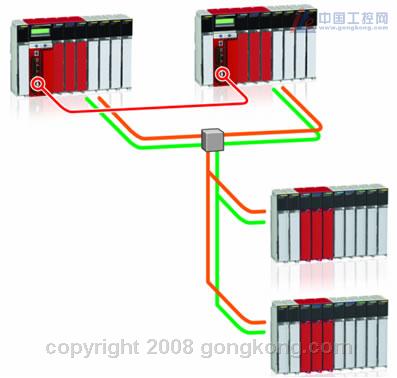

一种定制的体系 为了增加体系的灵活性,您可以在同一个 PLC 中混用安全 I/O 和标准 I/O,并在远程机架中分配各种模块,从而充分利用 Quantum 体系的灵活性和耐用性。为了增加灵活性,还可以通过以太网在多个 PLC 之间同步分配安全和控制功能。 在不中断生产的情况下确保安全 安全和可用设施 安全系统的目的是尽量避免发生故障,并在出现故障的时候尽全力将整个系统转入故障安全状态。为了确保设施的安全功能,就必须接受生产设施的停运时间,这将对经济效益产生影响。 而且这些可能出现的过程中断还会给设施本身以及人员带来风险。 所以,设计系统的时候所需要克服的一个困难就是如何同时确保安全性和可用性,如何在出现故障的时候也能保持设备的正常生产操作。在安装完毕以后,系统应该具有双重优势,也就是同时保证安全性和可用性,且不会对其中任何一个方面产生不利影响。

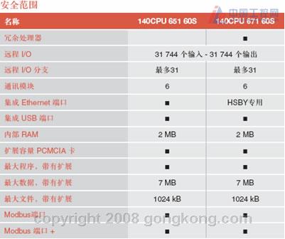

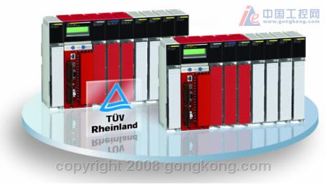

同类产品中具有最高可用性 我们利用在 Modicon Quantum 热备冗余系统方面所特有的技术优势设计了一种专用的处理器,该处理器将新式安全功能与最出色的热备技术结合起来。Modicon Quantum 提供了大规模的全集成冗余功能: ■ 处理器冗余 ■ 电源冗余 ■ 带有集成选择系统的 I/O 冗余 ■ 远程 I/O 机架连线的冗余 ■ 人机接口监控系统的冗余 无论是在开发、安装或操作阶段,您都可在这具有高度可用性并且没有任何特殊限制的安全系统中受益。 选型指南 像设计标准过程那样方便地设计您的安全系统。Modicon Quantum 安全系统产品不仅能够提供执行安全功能的模块,而且能够为项目中的标准需求提供所需的兼容性模块。
