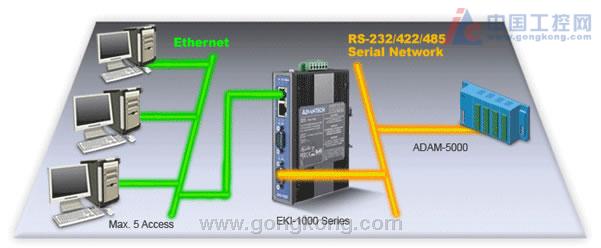

      通过在产品内整合2个以太网接口,从而实现以太网的冗余。这就意味着通过使用EKI-1521和EKI-1522,您可以建立2个物理网络,一个用于基本通讯,另一个作为后备使用。当基本通讯因故中断,后备网络可以直接连接至设备服务器进行通讯。另外,2个以太网端口将建立2个不同的网络从而支持更多样的网络应用。
      实时 Dual-LAN 冗余       研华串口服务器的优势在于支持实时的双路冗余。在实际应用中,2条线缆同时连接不同的主机(最多5个),如果其中一条线缆中断通讯,另外一条线缆将继续作为设备与主机之间的通讯桥梁。
以太网冗余

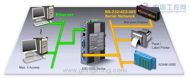

      优越的多路接入功能       EKI-1521 和EKI-1522 集成了多样的应用模式以满足您的需求,例如COM口重组、TCP 服务器/客户端功能以及UDP模式。EKI-1000系列产品同样支持多路接入功能,为每个串口提供5个主机连接,从而进行广播及轮询模式。在广播模式中,EKI串口服务器将处理每一个应用的响应,并通过串口以数据的形式发送到每一个连接的串口设备上。
广播模式
      在轮询模式中,EKI串口服务器将处理每一个应用的响应,并定向反馈给该设备。其他应用的询问,则进行列队,并等待当前的进程完成。
轮询模式
