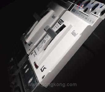

LS Meta MEC系列塑壳断路器
LS Meta MEC系列塑壳断路器
♂ 概述
Meta MEC 塑壳断路器应符合IEC60947-1和IEC60947-2标准或欧盟成员国采用的相应标准(EN 60947-1、2):
- 额定工作电压600V AC(50/60Hz)
- 额定绝缘电压690V AC(50/60Hz)
- 适用于IEC 60947-2所规定的隔离用途
- 符合ISO 9000标准。
♂ 型号和额定值
- AB型、GB型、UL认证型号
- 其额定值从3A到1600A。
♂ 用途
- 线路保护
- 电机/发电机保护
- 启动器组合
♂ 脱扣装置类型
- 热磁脱扣
- 电子脱扣
- 压磁性脱扣
- 无热脱扣的磁脱扣器
♂ 多种附件
Meta MEC MCCB配有适用于不同用途的多种附件,且易于安装,特别是电气辅件。
♂ 符合国际标准
IEC60947-1、IEC-60947-2、EN60947-1、EN60947-2、UL489、JIS、TSE、SABS、海事船级社(法国船级社、劳埃德船级社、挪威船级社等)标准
♂ 认证
KEMA颁发的CB 认证、CE符合性文件、UL、CCC
