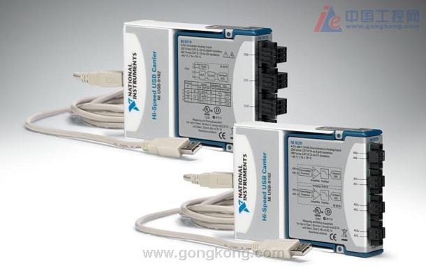

全新总线供电的USB-9219、USB-9229及USB-9239是4通道通用C系列模块,专为多功能测量而设计,适合与任何NI CompactDAQ、CompactRIO机箱或NI USB-9162单模块载体配合使用。通过全新USB-9219模块,工程师能够测量多达11种传感器信号,包括:应变计、RTD、热电偶及压力传感器等。模块各通道采取隔离,这使得整个系统(包括被测试设备)避免了隔离等级内的的有害电压尖峰。除了安全性以外,隔离消除了对地环路造成的测量误差。USB-9219的测量范围达�60 V及�25 mA,使得其成为车载数据记录应用中的理想选择,该类应用中要求的测量范围为12或42V。USB-9229及USB-9239高速数据记录模块每通道采样率为50 kS/s,包含抗混叠滤波器来消除干扰信号,用于结构健康、机械调理、电力、环境监测等应用中。USB-9239工作电压为�10 V,提供精确高速传感器测量;USB-9229工作电压为�60 V,适用于更大范围的传感器输出,如振动数据测量中的接近传感器。
NI 9234动态信号采集模块是振动及声学数据记录应用中的理想选择,因为工程师能够自由开关IEPE调理及选择AC或DC耦合。模块提供了24位分辨率,102 dB的动态范围及抗混叠滤波器。NI 9234模块能与NI 声音及振动测量套件配合使用,套件包括声音及振动助手,通过提供独立、交互式的分析采集环境来简化噪声及振动信号的采集和分析。独立软件支持在磁盘记录数据同时,实时修改数据分析设置。
