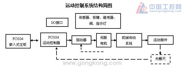

      在运动控制系统自动化领域,越来越多的客户厌倦了硕大厚重的工控机,他们报怨工控机华而不实的机箱与无法充分利用的机内空间、甚至独立封闭的工控机无法与客户系统形成设计上的一致,于是,寻求小巧玲珑而稳定实用的运动控制主控方式,成为一些客户的新需求。       现在,蓝天工控推出了PC104主板 PC104运动控制卡的全新解决方案,客户只需根据自己的系统运行速度要求自行选择不同级别的PC104嵌入式主板然后搭配上PCM-9840或者PCM-9842运动控制卡,就可以实现运动控制上位机的全部功能。
同时,PC104运动控制方案更有其独特优点:
  1. PC/104总线类型,104针的设计使得运动控制卡与主板之间的连接性能更加稳定与坚固,尤其适合数控机床等震动环境下使用。
2. PC/104理论上的无限自行叠加性能,彰显了通过单一主板对多块运动控制卡进行控制的独特优越性,这是其他通过提供有限PCI插槽方式的控工控主板所无法比拟的独特优势。而蓝天工控的一块普通486级PC104主板在测试中更是成功实现叠加5块PCM-9840运动控制卡,每块运动控制卡皆可成功驱动4轴电机。如此强大的功能,再多的电机控制也可以轻松实现了。
  3. 小尺寸,空间节约。由于主板与控制模块都是PC104的标准尺寸,仅90mm*96mm,即使自行叠加也仅增加板层的高度,毫不占用空间。对于那些系统空间有限,追求小型化、模块化、结构简约化的客户无疑是福音,帮助客户从繁琐结构设计的苦恼中解脱出来。 PC/104总线运动控制上位机推荐配置: PCC-3518 搭配 PCM-9842

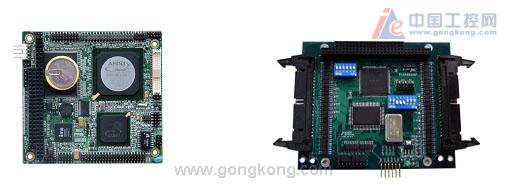

PCC-3518特点:
   在板AMD Geode GX400/466/533 CPU,主频333/366/400MHz可选  在板128M Bytes DDR SDRAM  内建AC′97声卡  板上CRT/LCD显示接口  支持一个10/100Mbps RJ-45接口  带两个USB2.0接口,一个键盘/鼠标接口  带一个115.2Kbps的红外线接口  板上集成3串1并,2路支持RS232/485(出厂配置为1路RS232 1路RS485 1路TTL)  低功耗CPU,无需风扇  可应客户要求,裁减部分功能,以满足客户的实际需求
PCM-9842特点:
PC104总线,可靠性高; 4轴,电机点位运动控制; 最大输出脉冲频率400KHz; 软件实现多轴直线插补和2轴圆弧插补; 可选择梯形或S形速度曲线; 运动中可实时变速; 多轴同时启停; 16位通用数字输入口,光电隔离;12位通用数字输出口,光电隔离; 一块CPU卡上可同时使用8块运动控制卡,最多32轴。
