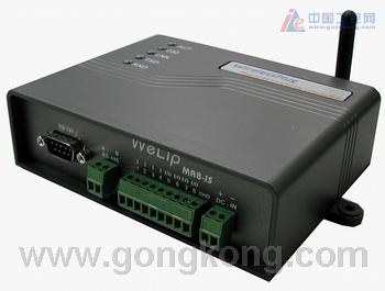

      赫立讯公司所提供的MA8-1S产品,在原有功能(4 组Digital Input 、Serial Port 发送简讯、内建Watchdog芯片 、提供图形化接口设定程序 Plugene™)不变的情况下,最新独家增加了三重报警功能。此项功能为赫立讯独家研发,国内其他同行未达到的技术。

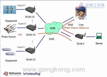

      MA8-1S可为用户提供10组电话号码可供使用者设定,可针对每个Digital Input的High or Low 状态分别发送不同的设定定时发送短信与三层架构发送短信两种模式。
   1.定时发送:当警报触发后,立即发送简讯给使用者,若在设定的时间内尚未解除警报,则再次发送简讯。只要状态未解除,使用者所设定的时间一到后立即发送简讯通知使用者。
   2.三层架构发送简讯:使用者可以设定10名,1-5名使用者为第一级使用者,6-8名使用者为第二级使用者,9-10名使用者为第三级使用者。当警报触发后,立即发送短信给第一级使用者,若在第一个设定时间内尚未解除警报,则再次发送短信给第二级使用者。若在第二个设定时时间内尚未解除警报,则再次发送短信给第三级使用者。
     本产品 覆盖率高、部署成本低、不需平台投资、可与终端设备连接、使用者不需撰写程序。
