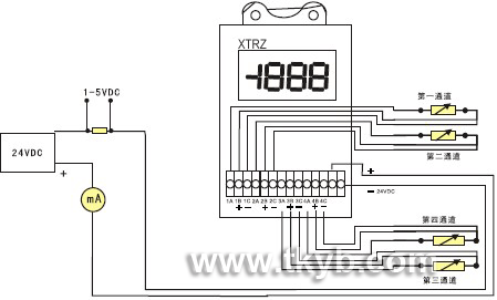

二、工作原理   XTRZ型温度远传监测仪,是一台最大支持四通道喻入、自动选择最大一通道的4-2OmA二线制输出的信号转换器,它可就近安装在测量点附近,二线制输出同时作为信号和仪表的供电电源线。   输出电流分为二个部分,恒定的4mA电流作为测量零点,同时又是仪表中电子线路的供电电源,而叠加在4mA上的0~16mA变化的电流是正比于被测量输入信号的变化,测量量程相应于4~2OmA的输出。   仪表与外部温度传感器的接线需打开仪表盖以后进行,Pt100热电阻相连接。   指示仪表、记录仪表,调节器等能够与电源串联在输出回路,输出电流正比于温度的变化,但独立于电源的变化,其应用原理如下图所示:

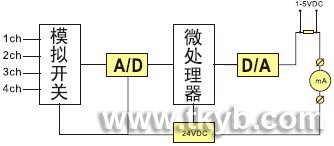

     来自温度传感器的测量信号通过温度远传监测仪上的模拟开关后放大。A/D转换后,再送到微处理器。加工处理我们所要的信号,然后比较出最大的信号,该信号通过电压/电流(V/I) 转换单元将放大器的输出电压变为4~2OmA恒定电流输出。原理框如下图所示:

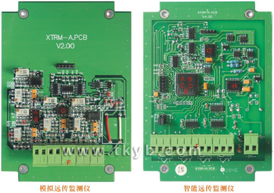

四、模拟温度远传监测仪与智能温度远传监测仪的区别
序号图例项目模拟型智能型
1A信号处理模拟输入、模拟处理模拟输入、微电脑处理
2B分度号只做Pt100或Cu50,电偶的无法做成可做Pt100、BA1、BA2、Cu50、K、S、E、B、R、N、J、T
3C量程只做0~150有限量程任意量程
4D调零调满度通过多个电位器调零满度、易受到震动的影响通过软件调整,不会受震动影响,没有电位器
5E温漂温差大时间长会有漂移通过软件动态跟踪,温漂很小
6F热电阻引线影响它采用的两线制,引线会对信号精确度有一定影响采用三线制,并且通过软件处理,彻底消除引线的影响
7G精度精度低精度高
8H断线信号断线,断线时输出电流偏大为34mA,有时损坏DCS采样电阻通过软件和硬件限流处理,断线时电流只有21mA不会损坏采样电阻

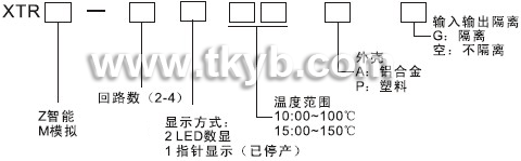

五、型号选择

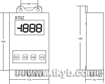

六、仪表的结构及安装尺寸
七、电气连接      温度远传监测仪与外部温度传感器的接线需打开仪表盖后进行,输入与输出接线端子上。输入端共8个端子,1.2.3.与4.5.6与7.8.9与10.11.12分别要与CH1,CH2、CH3、CH4通道的温度传感器相连接。13.14分别为24v电源。
八、仪表使用      开机后需预热5分钟,温度远传监测仪的安装应该尽量靠近测量点,这样可以充分利用二线制的如下优点:      1、高的抗干扰能力,因为信号是在高电平情况下传送,达到抑噪声和干扰的作用。      2、简单的布线,即仪表从现场到控制室采用双绞导线连接就可以了,降低了布线的成本。      3、对干暂时不使用的回路其输入端接小干50Ω电阻或将输入端用导线短接,否则输入端开路仪表无法正常工作。      4、在接线正确后仪表正常工作的情况下,仪表同时对四个温度回路进行测量,但正常显示和输出温度最高的一路信号,其他温度点的数据,须通过面板上的按键操作,逐个查看各点的温度。
