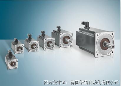

2012年4月23日,Beckhoff 在 2012 汉诺威工业博览会上展示了其 AM8000 系列大功率和小功率伺服电机。单电缆伺服电机具有高动态、高能效和低成本等特点,功率范围从 0.5 到 65 Nm 止转转矩。
止转转矩为 0.5 Nm的 AM8021 进一步完善了 AM8000 系列同步伺服电机。此款电机的特别之处在于它也能够使用 565 V DC 的直流母线电压驱动。这样可以,例如,在机器中无需使用附加的电源模块即可实施执行器,因为它能够在一个电压电平上使用其它驱动器来驱动。
AM807x 系列最大程度地完善了电机的功率范围。伺服电机有三种不同的功率大小:AM8071、AM8072 和 AM8073 止转转矩分别为 25 Nm、47 Nm 和 65 Nm。大功率电机专门用于大功率驱动,因此,适合用于,如金属加工行业。AM807x 型号可以配备不同的编码器系统、无齿隙制动器或轴封。
AM8000 系列共包含六种不同尺寸的电机,每款电机有三个总长。用户能够从 0.5 到 65 Nm 的止转转矩范围内选择一款合适的电机。
“卫生型设计”伺服电机止转转矩最大为 16.7 Nm
不锈钢伺服电机也通过新尺寸的 AM886x 系列得到补充,该系列电机有三个总长:AM8861、AM8862 和 AM8863 止转转矩分别为 7.75 Nm、12 Nm 和 16.7 Nm。Beckhoff 因此可提供从 1 Nm 到 16.7 Nm各种功率范围的伺服电机,用于极端恶劣或者有腐蚀性的环境。
单根电缆解决方案显著减少了材料和调试成本
AM8000 系列的一大亮点就是 OCT(单电缆技术)。在这个单电缆解决方案中,电源和反馈系统都集成在一根标准电缆中。信息通过一根数字量接口可靠传输,不会受到干扰。由于电机和控制器两端都都省去了一套电缆和插头,组件和调试成本显著降低。
AM8000 系列同步伺服电机通过止转转矩为 0.5 Nm 的 AM8021 和有三个总长且止转转矩范围为AM807x。
