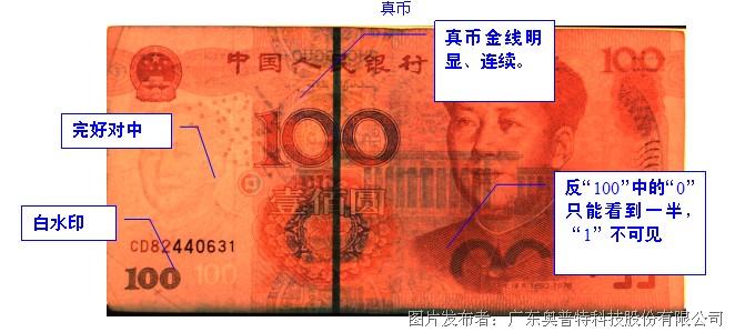

针对近日全国各地涌现的“HD90”百元假钞引发“集体恐慌”,东莞奥普特公司及时推出了一款“多波段视觉人民币鉴别系统”。对此广东电视台新闻频道以及羊城晚报工作人员先后来到奥普特公司进行了采访,该项目负责人卢盛林博士介绍,与目前市面上普通验钞机使用的基本原理不同,该系统主要利用了不同波段的组合光源照射人民币,从而使人民币上的水印等防伪细节清晰可见,然后利用机器视觉技术进行智能识别。该系统的核心技术主要体现在:

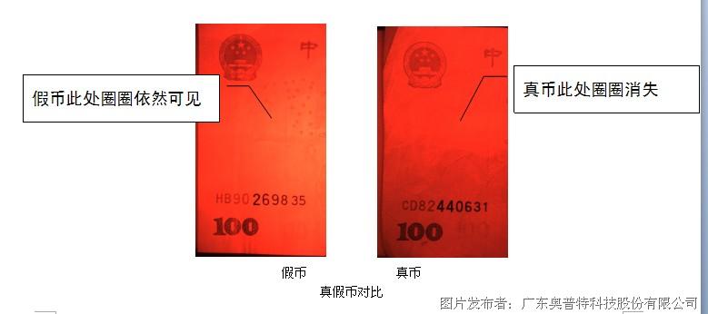

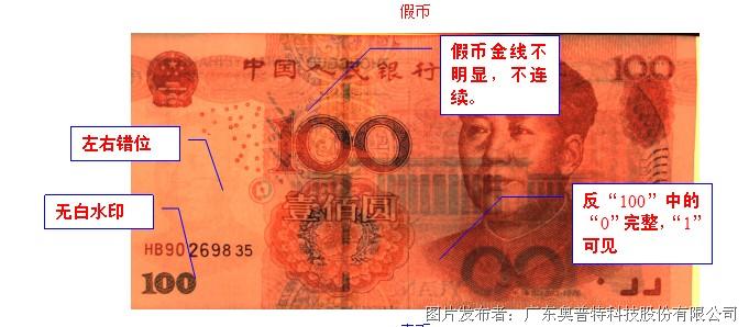

1,采用多波段组合光源技术。奥普特公司长期从事工业光源的研发,在此之前,曾推出了用于护照鉴别的多波段组合光源。通过使用该光源技术,人民币上的数字白水印、古钱币印刷对位标记、金线等防伪细节清晰可见,而多数伪钞在多波段组合光源照射下,则看不到这些防伪标记或标记不明显。此外,在该组光源照射下,真人民币上有些细节,如100元人民币正面国徽右下方的小圈圈,则会消失不见。而HB90等系列的假钞在该组光源照射下,依然可见。

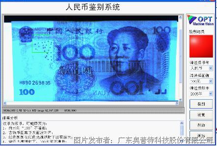

该系统软件界面
假币 真币
