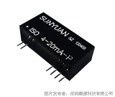

产品概述
        ISO 4-20mA-P是一种两线制4-20mA 信号隔离变送器,属于SUNYUAN ISO 4-20mA系列的产品。无须单独电源供电,两线制配电回路输出方式。 该IC内部包含有电流信号调制解调电路、信号耦合隔离变换电路等。很小的输入等效电阻,使该IC能够从传感器回路中采集到的信号电压达到超宽范围(7.5—32V),以满足用户无需外接辅助电源而实现信号远距离、无失真传输的需要。该IC输出是针对24VDC和取样电阻(或称负载电阻)相串联的二线制供电回路来设计的,同当前流行的模拟量输入接口板(上位机)、PLCDCS或其他仪表的模拟量输入端口相匹配。
   内部的陶瓷基板、印刷电阻工艺及新技术隔离措施使器件能达到3KVDC绝缘电压和工业级宽温度、潮湿、震动的现场恶劣环境要求。ISO 4-20mA-P产品使用非常方便,只需外接一个50KΩ的多圈电位器进行ADJ校正,即可实现两线制4-20mA信号的隔离、传输和变送功能或信号的一进二出、二进二出等变换功能。产品的安装方式有PCB板上(SIP 12封装)焊接和 DIN 35导轨式卡槽固定两种。
