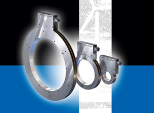

    电动机和发电机有走向低速的趋势。齿轮级数非常有限,有时甚至完全没有变速箱,这样的电动机可以节约成本和能源。但是,低速需要更大的扭矩才能传递相同量的功率。大型机器常常采用特大轴,以前市场上提供的编码器几乎无法与之匹配。但是现在事情发生了变化。
    堡盟的HDmag系列无磨损通孔磁编码器,其内径最大可达740 mm(图1)。这些专为大型电动机和发电机轴而设计的编码器开启了新的解决方案。它们采用一个连接在传动轴上的码盘和一个独立的传感器头。采用切线感应方式对安装在码盘外部的磁尺进行检测。它上面覆盖了一条保护膜,以提供附加保护。编码器直接安装在轮毂上;由于采用窄式轴向设计且不带扭矩支撑,它们仅在轴上占据极小的安装空间。无轴承设计确保编码器常年无磨损运行。HDmag编码器的非接触感应原理允许编码盘与感应单元之间的径向和轴向间隙允差达3 mm,用以平衡热间隙和机械间隙,并简化安装,提高运行安全性。
HDmag系列无磨损通孔磁编码器尤其适用于大轴径应用
    码盘每转提供524,288个脉冲。集成在传感器头中的信号处理模块可以选择生成方波信号(HTL或TTL)或正弦/余弦信号,后者每转最大32,768个周期。绝对值编码器组态可提供17位分辨率。传感器头中的全封装电子电路具有最佳的防尘、防冲击和防振保护。目前提供的最大轴径是740 mm,提供更大的轴径从技术上讲也是可行的。堡盟HDmag编码器系列可以耐受动力传动工程或风能行业中常见的最恶劣环境。
