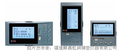

虹润推出NHR-7620/7620R系列液晶液位<=>容积显示控制仪/记录仪可对工业现场各类规则、不规则罐体的液位进行采集、显示并转换成对应罐体的容积,适用于对各种过程参量进行监测、控制、采集等。
   两路直流电流、电压信号输入;0.2级测量精度。
   通过上位机软件,用户可自行对规则或不规则罐体进行数据写入,从而便捷实现高精度的液位<=>容积显示控制。
  具有模拟量变送输出和继电器触点输出。
  支持RS485、RS232串行接口,采用标准MODBUS RTU通讯协议。
  支持RS232C打印功能,具有手动打印、定时打印功能。
  带DC24V馈电输出,为现场变送器配电。
  带USB数据转存功能和SD卡扩展功能。
  输入、输出、电源、通讯相互之间采用光电隔离技术。

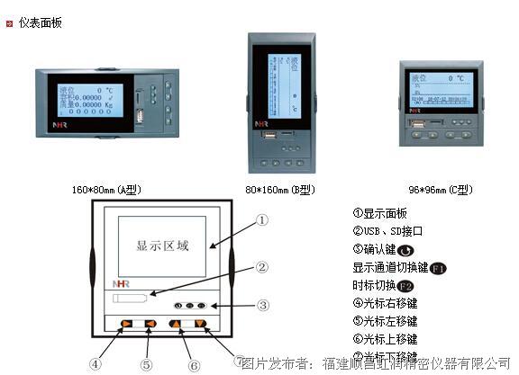

②规格尺寸
代码宽*高*深
A
B
C
160*80*110mm(横式)
80*160*110mm(竖式)
96*96*110mm(方式)
