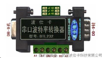

 波仕BTL232串口波特率转换器的外形为DB-9/DB-9转接盒大小,如图的产品左边为DB-9孔的1RS-232口,左下面为A1B11RS-485口;右边为DB-9针的2RS-232口,右下面为A2B22RS-485口。产品上边为波特率设置的跳线,左边的J2J1J0用于设置左边1RS-232RS-485串口的波特率;右边的K2K1K0用于设置右边2RS-232RS-485串口的波特率
BTL232的左边DB-9孔可以直接外插计算机的RS-232口,右边的DB-9针引脚分配同计算机的RS-232口,但是都只有RXDTXDGND三根线。1RS-232/RS-485口与2RS-232/RS-485口之间不隔离,公用地线和5V电源。BTL232需要外接直流5V电源。外接5V电源要求5V(±0.5V) 50mA,产品配套有5V微型开关稳压电源。
