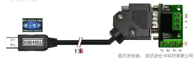

     波仕2013新款USB/串口转换器(型号:USB485L)用于将一个USB口转换成为RS-232RS-485(半双工)或者RS-422口(全双工)。串口采用专利的工业设计45°插头接口,接线端子上带LED灯,工业级-40~+80℃工作温度范围。
USB485L是世界上最小的USBRS-232/485/422转换器!

如果取下接线端子,则DB-9针的RS-232引脚分配完全同计算机的RS-232串口。
USB485L内置600W抗雷击浪涌保护器。串口的最高通信速率为460.8Kbps,最远传输距离可达1200米(RS-485/4229600bps时)。
USB485L包含有一根1米长的USB固定连接电缆和驱动软件(一张光盘)。

三、性能特点
                ——特有专利的工业设计45°接口外形!
——直接外插USB口,无须外接电源!
——配RS-232/RS-485/RS-422接线端子!
                ——自动识别串口号,当作新的COM口!
                ——工业级工作温度范围-40~+80℃!
                ——驱动软件完全同波仕USB232转换器。
