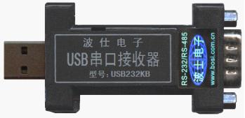

   波仕USB232KB型USB串口接收器是一种采用全新原理设计的USB-串口转换器,用于平板电脑或者计算机接收串口数据,无需驱动程序。原理上USB232KB不同于已有的任何一种USB-串口转换器,它的特点在于内置了所有Android平板电脑的USB驱动程序,所以插到USB口时均无需驱动即可使用,同时也可以在计算机上使用。秉承波仕转换器的一贯特色,具有超小型的外形(DB-9/9大小)、带RS-232口和RS-485口。USB232KB是世界上唯一无驱支持平板电脑的USB串口接收器。专利产品,谨防假冒!专利号201230607985,200630307752
 硬件安装
将USB232KB通过USB接到计算机、或者加USB-OTG线连接到平板电脑,无须供电,无需驱动。波仕USB232KB产品的RS-232串口端是一个DB-9针座,引脚分配同计算机的RS-232口,但是只有2-RXD和5-GND。RS-485的引脚分配:1-A、9-B、5-GND。RS-232/RS-485的通信速率固定为9600bps,N,8,1。
接平板电脑使用方法
 由于USB232KB已经内置虚拟串口的驱动程序,所以Android无需安装驱动程序即可使用USB232KB插到平板电脑的OTGUSB口,找到“USB模式选择”,选中“主机模式”
无需任何应用程序,只要平板电脑的任何可以输入文字的地方均可以接收串口数据,比如短信或者微信等。串口接收到的数据必须是英文字母、数字、空格、换行等有效ASCII字符。
接计算机使用方法
接计算机时,USB232KB无需安装驱动程序USB232KB支持Windows 7/XP/Vista/CELinux/AndroidMAC OSX等操作系统。无需任何应用程序,只要任何可以输入文字的地方均可以接收串口数据,比如WORD、记事本等。串口接收到的数据必须是英文字母、数字、空格、换行等有效ASCII字符。
