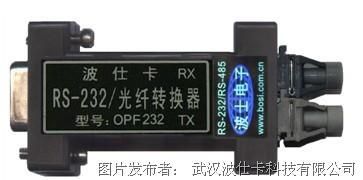

波仕电子OPF232-无源RS-232/塑料光纤转换器
一、用途
波仕电子的OPF232无源RS-232塑料光纤转换器用于实现RS-232的塑料光纤传输、特别是只有收(RXD)、发(TXD)、地(GND)三根线的RS-232口的无源塑料光纤传输,比如仪表的RS-232口。波仕电子发明和首创了无须外接电源的RS-232/光纤转换器、是世界上最小的光纤转换器。
波仕电子光纤转换器拥有系列专利:ZL03335086ZL03335087ZL03335088,仿冒必究!
OPF232主要用于串口信号的短距离(50米内)的塑料光纤通信,具有抗折断、易于连接、高隔离电压、防电磁干扰、抗雷击等优点。
二、硬件安装
 OPF232RS-232/光纤转换器的外形为DB-9/DB-9转接盒大小,其中DB-9(孔座)一端直接插在DB-9RS-232针座上、无须外接电源,使用一对塑料光纤接头。
OPF系列光纤转换器使用时发送器头(浅灰色)通过塑料光纤接对方的接收器头(蓝色)。注意保持光纤转换器的光纤头的清洁,如果不连接时请一定将用相配套的橡皮塞子盖住。
三、性能特点
    波仕电子的OPF232塑料光纤转换器最高速率115.2Kbps无需任何初始化设置!独有波仕零延时自动收发转换技术,确保适合所有软件!确保接三线制RS-232口时无须供电!

OPF232的DB-9孔头的引脚分配如下:
     1
2
3
4
     5
RS-232孔头
 接计算机RXD
 接计算机TXD
GND
