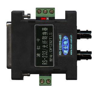

OPT232TLS型RS-232/TTL/光纤转换器(单模)的外形为DB-25/DB-25转接盒大小,其中DB-25(孔座)一端为RS-232电平,另外一端为一对ST光纤接头。上侧面有TTL电平的接线端子、下侧面有5V电源接线端子。
OPT232TLS的DB-25孔端可以通过标准的DB25针/DB9孔转接线(产品配套赠送)外插计算机的DB-9针RS-232口,或者直接外插DB-25针的RS-232口(针座)、只用到RXD-2、TXD-3、GND-5三个信号线。TTL电平的引脚位于产品上侧面,如下面的产品图所示。TTL引脚共3个接线端子,中间一个为GND地线,左右两侧分别为收发信号线,注意图示的TTL信号的接收、发送流向。
OPT232TLS通过跳线设置来选择是接RS-232还是TTL。跳线位于TTL接线端子的旁边。接RS-232口时跳线靠RS-232口侧短接。接TTL时跳线靠光纤侧短接。
OPT系列光纤转换器使用时发送器ST头通过光纤接对方的接收器ST头。外接5V电源要求4.5 V到5.5V,随产品配套免费提供电源,产品功耗小于100mA。波仕电子配套提供各种光纤以及接头。
