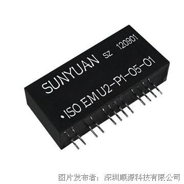

          SunYuan ISO EM U-P-O-O电压输入系列和ISO EM A-P-O-O电流输入系列模拟信号双输出型隔离变送器 ,是一种将(传感器输出)单路模拟电压或电流信号经隔离、分配、转换成两路精度、线性度相匹配的标准模拟信号的混合集成电路。该IC在同一芯片上集成了高隔离的DC/DC分布电源和多组磁电耦合的模拟信号隔离放大器,采用磁电偶合的低成本方案,主要用于对EMC(电磁干扰)无特殊要求的场合。输入及输出侧宽爬电距离及内部隔离措施使该芯片可达到电源、信号输入、两路信号输出的3KVDC,四隔离。ISO EM系列单信号输入双输出隔离变送器IC产品使用非常方便,免零点调节,只需外接增益调节电位器,即可实现工业现场各种传感器信号的隔离、分配、转换功能,并能满足工业级宽温度、潮湿、震动等恶劣工作环境要求。
产品特点:
● 低成本、小体积,直接焊在PCB板上装入仪器内部
● 使用非常方便,免零点调节只需外接增益调节
● 全量程内极高的线性度(非线性度<0.2%)
● 电源/信号输入/两路信号输出 3000VDC 四隔离
● 辅助电源:5VDC,12VDC,15VDC,24VD单电源供电
● 低成本超小体积,SIP-12符合UL94V-0标准阻燃封装
● 0-75mV//0-5V/0-±100mV/0-±10V等电压信号0-10mA/0-±20mA/4-20mA等电流信号间隔离、放大转换
● 工业级温度范围: - 45℃ ~ + 85℃
