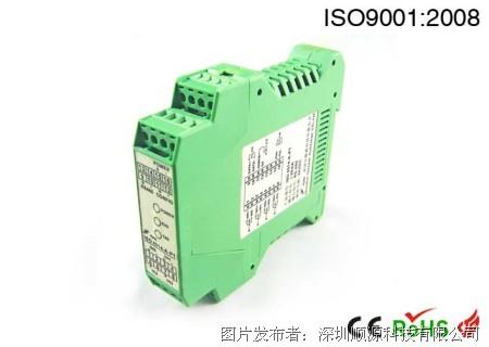

顺源高精度通道模拟量信号采集隔离器
顺源高精度通道模拟量信号采集隔离器
——— ISO 4014-A-P1-B高精度四通道模拟量输入数据采集模块
2013/1/18 10:02:27
       ISO 40xx系列产品实现传感器和主机之间的信号采集,用以检测模拟信号或控制远程设备。通过软件的配置,可用于多种传感器类型,包括:模拟信号输入,模拟信号输出,和数字信号输入/输出(I/O),ISO 40xx系列产品可应用在 RS-232/485总线工业自动化控制系统,温度信号测量、监视和控制,小信号的测量以及工业现场信号隔离及长线传输等等。
       产品包括电源隔离,信号隔离、线性化,A/D转换和RS-485串行通信。每个串口最多可接256只 ISO 40xx系列模块,通讯方式采用ASCII码、MODBUS通讯协议,其指令集兼容于ADAM模块,波特率可由代码设置,能与其他厂家的控制模块挂在同一RS-485总线上,便于计算机编程。
ISO 40xx系列产品是基于单片机的智能监测和控制系统,所有的用户设定的校准值,报警上下限,地址,输入范围,波特率,数据格式,校验和状态等配置信息都储存在非易失性存储器EEPROM里。ISO 40xx系列产品可以测量各种传感器信号,包括热电阻,热电偶,应变片等,具体选型请参看不同型号产品所支持的类型编码。
      ISO 40xx系列产品按工业标准设计、制造,信号输入 / 输出 / 辅助电源之间三隔离,都可承受3000VDC隔离电压,抗干扰能力强,可靠性高。工作温度范围- 45℃~+85℃。

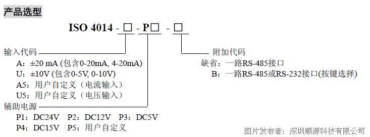

输入类型: 电流输入 ±20 mA、0-20mA、4-20mA
电压输入 ±10V、0-5V、0-10V
精 度: @ +25℃ 表1所示

工作电源: DC5V / 12V / 15V / 24V (±10%范围)可选用其中一组单电源供电
