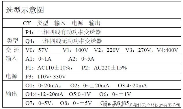

四、CY型有功功率变送器的选型示意图
五、CY型有功功率变送器的选型指南
常用规格实例:
类型:CY-P4-V1-A2-P2-O3
输入:AC100V,5A
电源:AC220V
输出:4~20mAdc
此产品为三相四线有功功率变送器,输入电压是AC100V,输入电流AC5A,输出为4~20mAdc,电源为AC220V。
