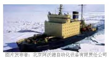

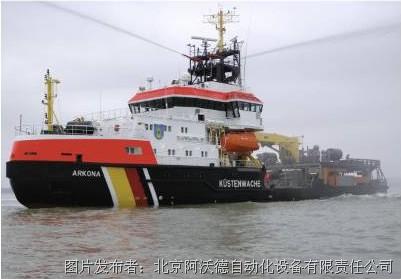

增量式编码器在海洋运输中的应用:
   对于破冰船来说,一个冗余的传感器系统是必要的。外部安装的电动驱动器容纳在船舶的船体下的敞车中,由位于船舶内机械解耦电源单元供给能源。在这些条件下,该传感器系统被暴露于温度波动,污垢和冷凝以及极强的电磁场环境下
    雷诺德开发了一定制型带额外参考信号跟踪功能的磁性增量式编码器系统。该系统令人印象深刻的特点是便于组装,该系统由三部分组成 - 一个标尺,一个传感器和一个电子模块。为了适应困难的安装位置该系统设计进行了调整。
该传感器模块所产生的模拟差分信号(正弦),在电子模块的下游链接会被转换成数字信号(方波)。结果是导致两个带有90度的相位偏移量的增量轨道,和一个基准磁道,以及一个与此相关的反转轨道。该信号通过特殊的双重屏蔽被发送到一个双绞线电缆长度在15米以上的电子模块。即使暴露在由电动机所产生的电磁场中,该传感器模块仍然对电磁干扰很敏感
