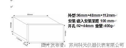

三、电动工具专用直流电压表的外形结构图

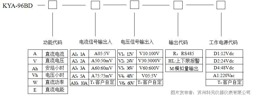

四、电动工具专用直流电压表的选型示意图以及选型介绍
常用规格实例
Model:KYA-96BDV-V3-A
Input:0~36Vdc
Display:0.00~36.00Vdc
Aux:power:AC220V
产品描述:此产品为直流电压表,直流电压输入0~36Vdc通过显示屏显示电流0.00~36.00Vdc,辅助电源是AC220V.
