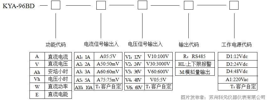

三、KYA-96BDE直流电能表的选型示意图以及选型常用规格举例
常用规格实例
Model:KYA-96BDE-A75V10-R-A
Input:0~50Adc/0~75mAdc,0~100Vdc
Display:0~99999KWH
Output:RS485通讯
Aux:power:AC220V
产品描述:此产品为直流电能表,直流电流0~50Adc通过0~50Adc/0~75mVdc的分流器,把0~50Adc的直流电流转换成0~75mVdc直流电压和0~100Vdc直流电压一起接入仪表,通过显示屏显示电能0~99999KWH,输出RS485通讯,辅助电源是AC220V.

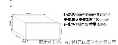

四、KYA-96BDE直流电能表的外形结构图
