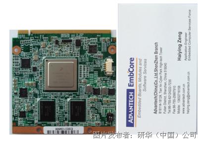

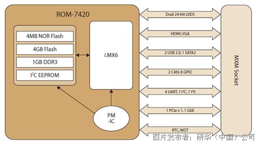

  研华i.MX6平台——ROM-7420除了集成超低功耗的SoC和加强型I/O解决方案芯片应用处理器i.MX6以外 ,还板载 DDR3 1 GB / 4GB flash,支持OpenGL ES 2.0,OpenVG™ 1.1硬件2D/3D加速器;ROM-7420还支持全高清1080p视频解码和高清1080p编码硬件引擎。研华ROM-7420专为低功耗应用设计,其最低功耗仅为 1.2 Watt左右( 标准工作模式下全速运行,功耗为1. 8 Watts)。ROM-7420的无散热片设计和全高清功能是HMI/数字看板、工业自动化、医疗电子云计算和便携设备领域中的各种低功耗应用的理想选择。目前,ROM-7420解决方案平台支持Android 4.0及Embedded Linux3.0 。
详细性能参数:
 基于 Freescale ARM Cortex™-A9 i.MX6 双核/四核 1G/1.2G 高性能处理器
 支持OpenGL ES 2.0 和OpenVG™ 1.1 硬件加速
 支持全高清1080P视频硬解码和1080P硬编码
 板载 DDR3 1 GB / 4GB flash
 支持双通道 24-bit LVDS, HDMI,VGA
 2 *USB, 2*CAN, 4*UART, 1* I2C, 4*GPIO
 1*SD/MMC, 1*SATA, 1*10/100/1000 MPbs
 工作温度:0~60℃,-20-70℃,-40-85℃
 支持Linux 3.0及Android4.0

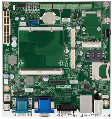

  当您拿到单个ROM-7420的时候肯定无法启动,研华还为ROM-7420配备了全功能底板ROM-DB4500,能让客户在前期测试阶段能够很方便的完全各个接口的function及performance测试。并且研华的底板设计与我们的核心板一样,也是完全工规设计,符合EMI、EMC等认证的设计。所以这部分的相关原理图等资料我们也可以提供给客户,使得客户在设计底板的时候,能有很好的参照。

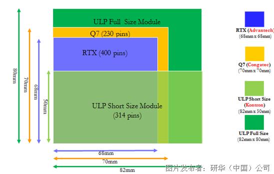

研华规划基于i.MX6设计多种Form Factor的核心模块
  Q7和ULP都为欧洲较为流行的Form Factor,但他们皆采用的是金手指连接器,是因为成本的考量。但其使用的“1.2毫米”的PCB厚度是很容易受外力造成PCB弯曲的。并且金手指连接器的方式在振动和湿度严格的操作环境下,是不合适的。
  为了达到更高级别的抗震,防止氧化,信号丰富,研华自定义之RTX标准在A9平台会重新设计,将会升级到RTX2.0:
  A. PCB厚度从1.6mm升级到2.0mm
  B. 重新进行pin definition,增加信号:
  A. 千兆网口
  B. PCIe总线
  C. USB3.0
  D. Camera in
  E. CAN2
  F. 供电重新设计:10 pins for Module input power ; 1pin for RTC
